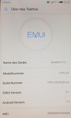

Hab mehrmals rebranded, ohne gewünschten Erfolg ( frustierend)
5x Android Version angeklickt (Einstellungen -> über das Telefon) und erhalte folgendes Bild

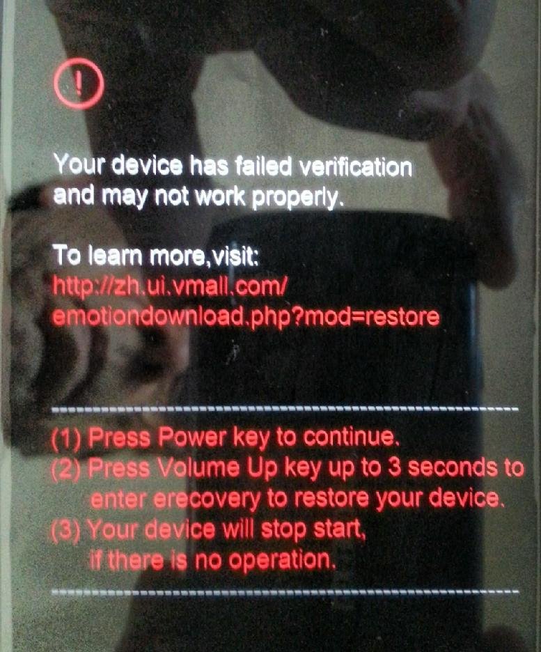

Viel nerviger ist, dass das P10 nicht mehr automatisch startet
erst nach Power Press.
Wie kann man DAS beseitigen?
Hat vielleicht jemand eine Idee was ich machen kann wenn ich keine IMEI mehr habe bzw. bei IMEI: nur 0000000000 steht?
Zeigt er sie den korrekt an wenn du im Telefon "*#06#" eingibst? Software ansonsten stimmt?
"*#06#" = IMEI:000000000000000 Habe schon einiges an Firmware mit der HWOTA Methode probiert aber bisher hat es nichts gebracht. Leider weiß ich auch nicht mehr welche Firmware ich am Anfang drauf hatte. Mit einer VTR-L09 Firmware wird überhaupt keine Sim erkannt und mit einer VTR-L29 schon aber es funktioniert alles nur eingeschränkt da keine IMEI.
