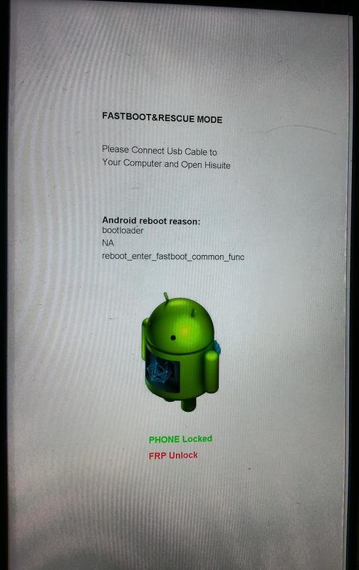

h. Wartet bis auf eurem P10 eine weiße Seite erscheint auf der in rot Locked steht

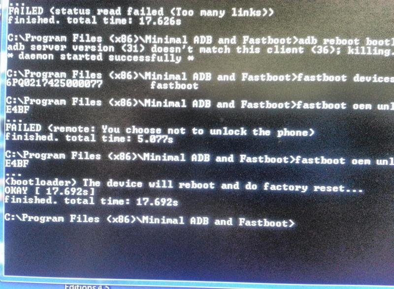

j. Gebt nun "fastboot oem unlock key"
k. bestätigt auf eurem Handy, dass ihr den Bootloader wirklich entsperren wollt, indem ihr Volume Up und dann Power drückt.
Da bin ich hängen geblieben, weil nach dieser Tastenkombination NICHTS passierte.
Then Press the Power button und dann ging es weiter.

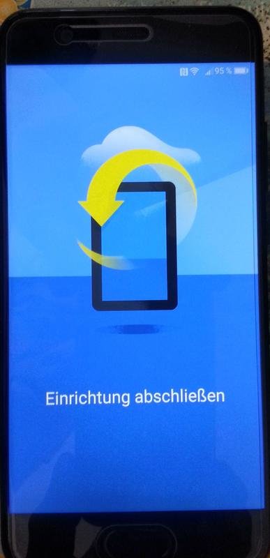

Es erfolgte einganz NEUER Start in französischer Sprache und ich musste das Gerät neu einrichten.
Zur Zeit wird App 25 von 68 wieder hergestellt.
Später oder Morgen geht es weiter.

Wie hast du denn sonst "Yes" ausgewählt ....
Es hat 4 Anläufe gebraucht bis ich es geschnallt hatte .
YES mit Volume Up , danach Power
hab immer BEIDES gleichzeitig gemacht :sad:

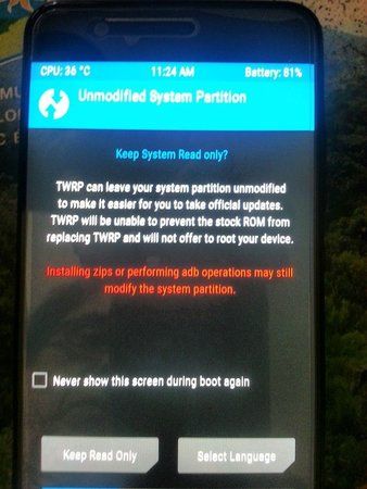

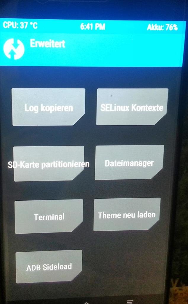

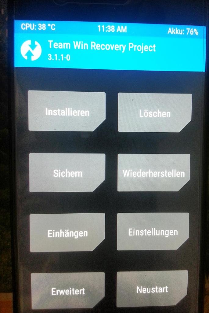

[doublepost=1503161995,1503158896][/doublepost]TWRP ist installiert
Das habe ich verschlafen, weil es automatisch weiterging
dann Erweitert gewählt
Und nun geht es WIE weiter?

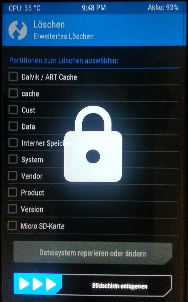

Dort geht Ihr auf "Wipe" dann "Erweiterte Optionen" wählt alles aus und bestätigt danach den Wipe durch sliden.
jetziger Zustand
normales Booten : Handy 'erscheint' , aber 'leer' weil ich diesmal keine Daten zurückgespielt habe
oder TWRP über Power und die Lautstärketaste oben[/quote]
Ist DAS gemeint? (wenn ja, dann aber ohne Micro SD-Karte?)

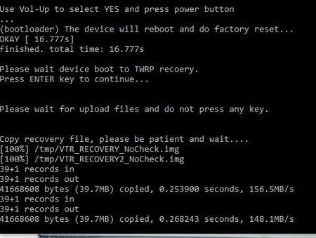

ich bekomme nach dem durchlaufen des HWOTA-Skriptes folgende Fehlermeldung: "Software install failed! - The update package does not exist. Please download the package again." Der bootloader war offen, das Skript lief scheinbar erfolgreich durch mit der Meldung, dass das System nun automatisch neustarten werde.
Habt ihr Tipps?
Er hat vermutlich deine zip Dateien nicht gefunden
Ups, peinlicher Fehler: ich hatte bei einer Datei die doppelte Endung ".zip". :)
Nun wird das Update installiert.
=> Update ist erfolgreich durchlaufen.

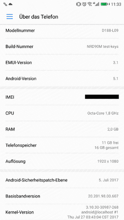

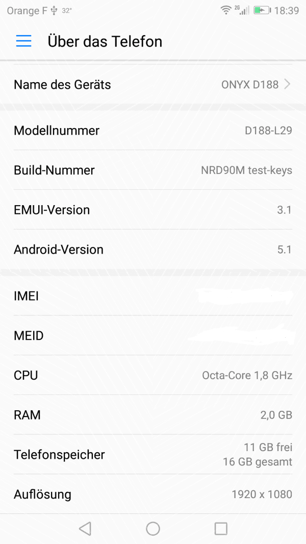

Eine weitere Frage: Seltsamerweise werden bei mir bei "über das Telefon" folgende Versionen angezeigt:
- EMUI-Version: 3.1
Android-Version: 5.1
Ist das nur ein Bug?
Edit: Ich habe bei 9b ein Rebrand auf L29C432 durchgeführt. Das ging mit dem Skript nicht weiter, so dass ich es erneut ausgeführt habe. Das Rebrand hat er hierbei übernommen und ich habe nun das Ergebnis der Anleitung erreicht, danke.

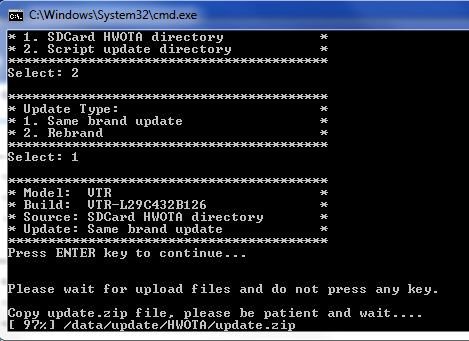

"9a. Bei der ersten Abfrage wählt Ihr 1 (Dateien sind ja auf dem Computer)
9b. Bei der zweiten Abfrage wählt ihr auch 1 (Komplette Neuinstallation da kein System mehr auf P10 ist)"
9a: Option 1 war bei mir von SD-Karte, Option 2: vom Skript-Verzeichnis. Nach deiner Anleitung sollte also Option 2 gewählt werden.
9b: Hier wurde gefragt, ob das Modell beibehalten werden soll oder ein "rebrand" erfolgen soll. Ich habe mal die von dir vorgeschlagene 1 gewählt.

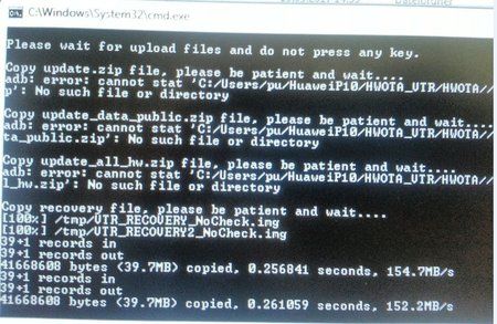

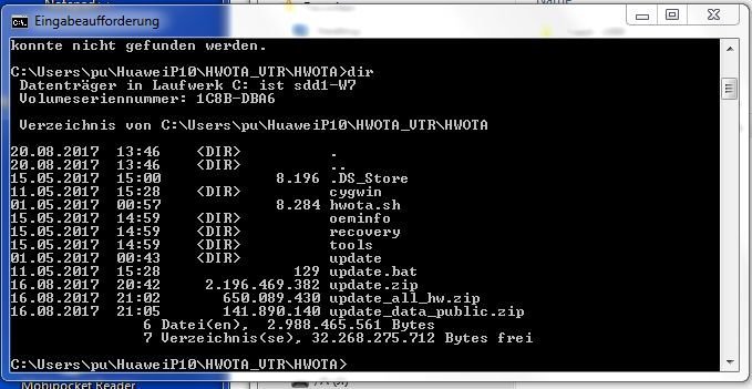

Bekomme das Aufspielen der Firmware nicht hin.
Die Fehlermeldung 'no such file ..' ist merkwürdig weil
die Files ja im Verzeichnis liegen
Was mir nur aufgefallen ist , die 2 // hinter HWOTA
Die Firmware zips gehören in den Update Ordner.
merci

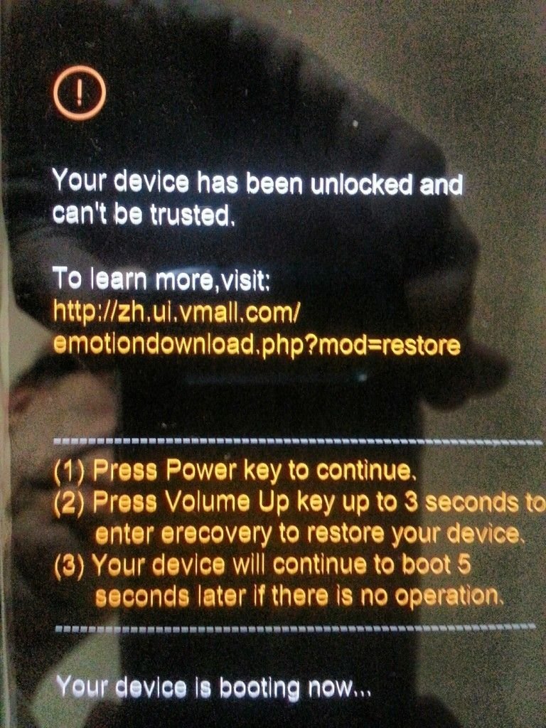

Alles schon durch , aber Gerät bootet nicht
CMD Konsole mit ENTER geschlossen, nachdem P10 anfing zu booten
und nun bleibt er bei ... Your device is booting now ... hängen
[doublepost=1503242639,1503236979][/doublepost]Irgendwie hat es nun doch funktioniert.
Vuk schrieb:
- EMUI-Version: 3.1
gleiche Einträge bei mir und wo kann ich ablesen, dass nun B164 Nougat drauf ist?
Seltsam. Welche Modellnummer hast du laut den Einstellungen?
(Mittlerweile habe ich die korrekten Werte da, nach einem erneuten Aufsetzen mit "Rebrand" auf L29C432, wobei du dies ja schon hast nach dem Screenshot.)
Alle Google Apps sind auch geupdated
Die Modellnummer und Buildnummer stimmen ebenfalls nicht. Ich hatte dies ebenfalls, nach einer erneuten Installation hat es dann gepasst.
Versuch es mal mit einem factory reset, vielleicht genügt dies ja schon.
Mache alles nochmal von vorne. Wähle aber trotz gleichem Vorhaben Rebrand aus.
d.h. auch ALLE Daten löschen oder drüber installieren (rebranden)?
