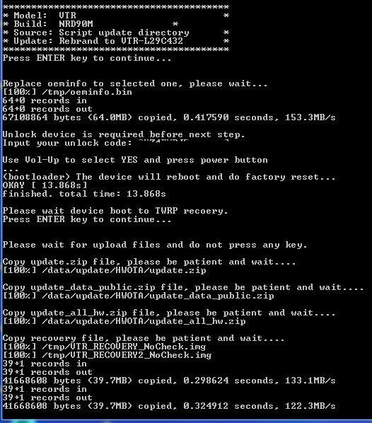

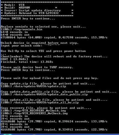

@Vuk Ja, habe die vorherigen Beiträge gelesen. Aber es klappt einfach nicht. Das Skript läuft nicht weiter. Habe es nochmal versucht. Dann wurde was installiert, aber ich lande dann immer wieder auf der Seite, wo gewarnt wird das der Bootloader offen ist. Aber dann passiert nichts mehr.
Führe ich die Schritte dann nochmal aus, dann hängt das Skript wieder. Kurz danach macht das Handy 2x einen Neustart und landet in der "Huawei eRecovery" und dann war es das.
Woran kann das nun liegen? Habe vorher eine Vodafone Software drauf gehabt. Und zwar die B151. Habe alle Daten die hier angegeben wurden für die B161 herunter geladen. Habe auch darauf geachtet, dass es die VTR-L29C432B164 ist.
So siehts aus und dann kommt der Neustart ins Huawei eRecovery
