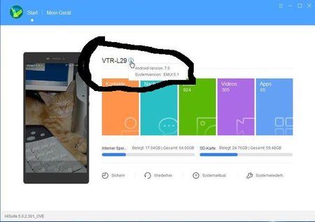

Hab das P10 an HiSuite angeschlossen

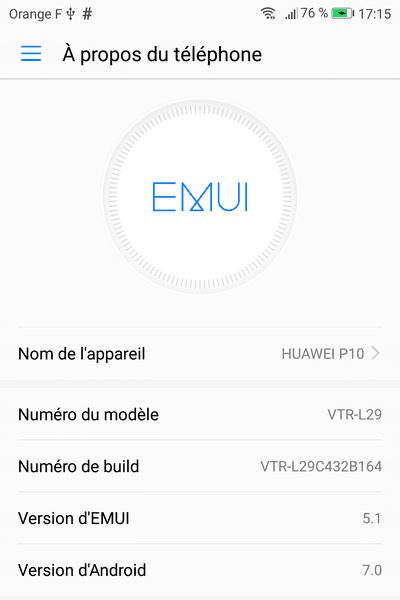

Es werden 'richtige Daten' angezeigt und nicht wie auf dem P10-Screen "EMUI-Version 3.1 Android-Version 5.1".
Vom Rooten und einer Neuinstallation nehme ich Abschied.
Die Info aus den Einstellungen holt er sich aus einer bestimmten Datei. Sie liegt unter Version / special_cust /VTR-L29 /hw/eu/prop/local.prop und bei dir ist das Problem das er diese Datei nicht erkennt. Entweder sie ist garnicht da, dein P10 ist kein VTR-L29 oder dort steht etwas völlig anderes.
Dein System ist trotzdem Android 7 mit Emui 5.1
Du wirst nur so wahrscheinlich kein OTA Update bekommen.

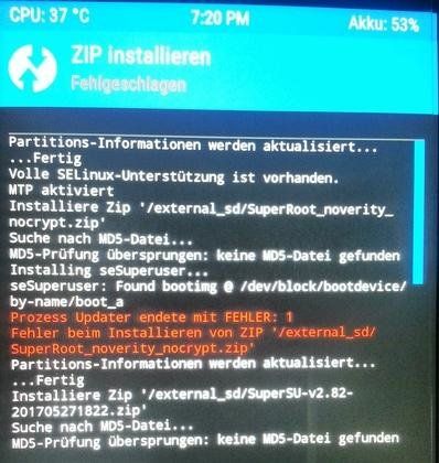

Noch 1x mit TWRP SuperRoot_noverity_nocrypt.zip installiert.
Nun kommt eine Fehlermeldung
Es ist schon fast zum Verzweifeln, nicht 1x Root werden kann ich

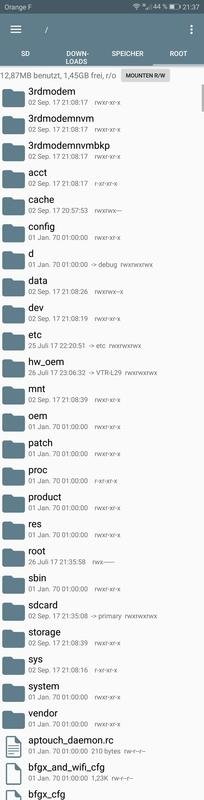

[doublepost=1504381880,1504380792][/doublepost]er RootExplorer zeigt mir nun das Root-Verzeichnis an
@fromfuture 'Version / special_cust /VTR-L29 /hw/eu/prop/'
finde ich nicht
