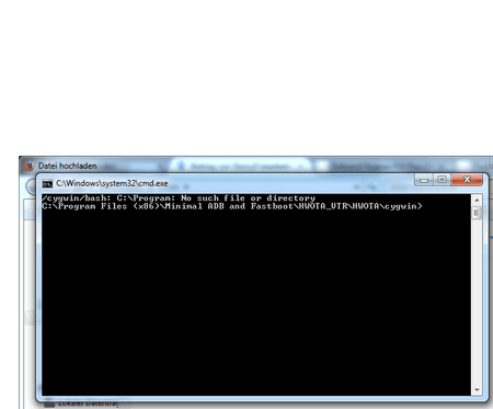

So bin nun auhc soweit mit dem Debranden allerdings komme ich bei Punkt 8 (8. Unter HWOTA_VTR\HWOTA führt Ihr die Update.bat als Admin (rechtsklick) aus) nicht weiter. Konsole schließt sofort nach dem Start.
Bitte dringend um Hilfe :(
Edit: Habe es nun per manueller eingabe gestartet, es öffnet sich nach der eingabe "start update.bat" ein neues Fenster (siehe Screenshot) nur dann tut sich nichts mehr.

Es sieht so aus, als könne das Skript den Pfad wegen des Leerzeichens in "Program Files" nicht richtig "verarbeiten". Ich würde versuchen, den gesamten Ordner HWOTA_VTR in ein anderes Verzeichnis zu verschieben (ohne Leerzeichen)

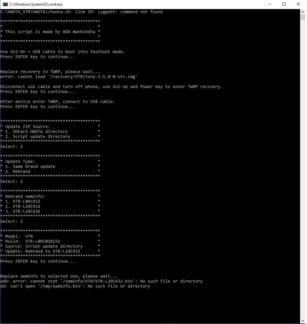

Nunja, ging nicht. Hab nun auf einer anderen Seite gelesen, man muss immer die 2 wählen und das Smartphone "rebranden".
Hatte ich probiert. Bekomme aber auch hier eine Fehlermeldung (angehängtes Bild).

EDIT: Hab es rausgefunden, woran es lag. Mein Bitdefender hat hier einige Dateien in die Quarantäne geschoben... :-(

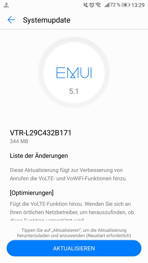

Aber, könnt ihr VoLTE einrichten? Hab die Funktion nicht gefunden in den Einstellungen?
Geht wohl erst ab der neuen Version, siehe Bild
Edit: Update wurde erfolgreich installiert!
