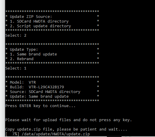

Die erste Datei wird nur erfolgreich kopiert.
Dann verliert er die Verbindung. Die Frage ist warum.
Hast du das hwota irgendwo entpackt oder auf dem Desktop?

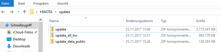

[doublepost=1511621328,1511618510][/doublepost]Diese drei Daten habe ich nun umbenannt und in den Update Ordner gelegt

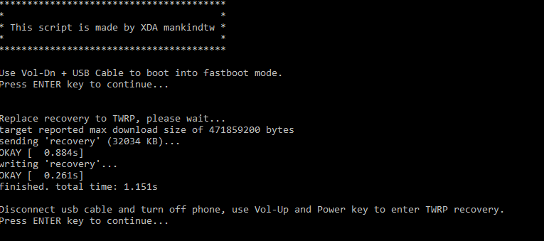

Dann habe ich diesen Schritt durch geführt
Dann bin ich in den TWRP Modus gegangen

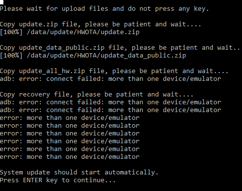

und dann kommt das hier
Hast du Android Emulatoren wie Bluestacks auf dem PC installiert? Dann lösch die mal.
