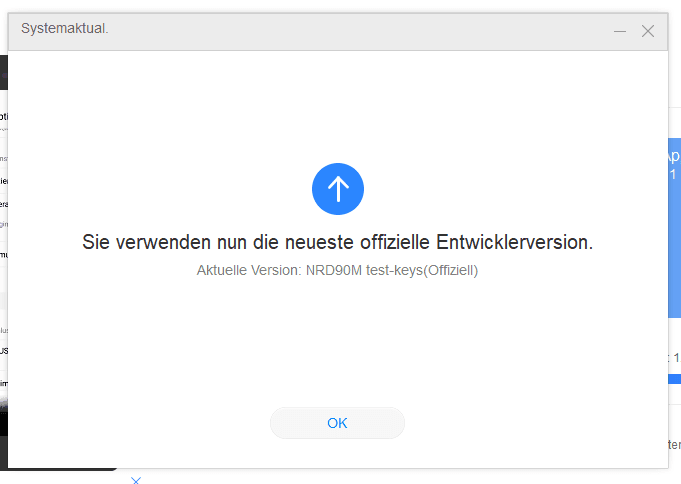

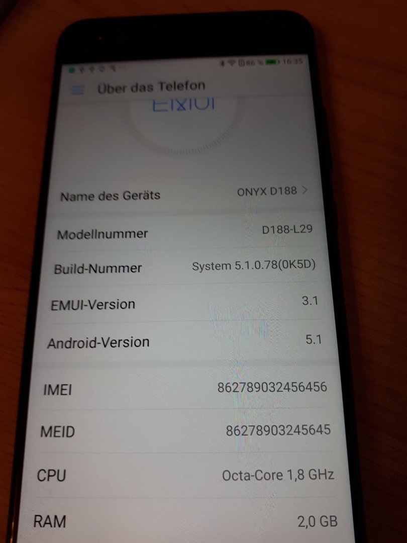

[doublepost=1511693139][/doublepost]Jetzt lief alles sauber durch und ich habe auch die DUAl SIM Auswahl, aber es steht da immer noch EMUI 3.1 Android 5.1 was mache ich falsch???

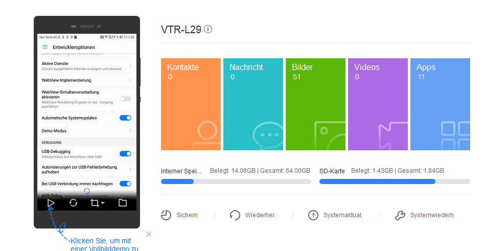

[doublepost=1511693859][/doublepost]Das verrückte ist in der HiSuite wird das angezeigt:
upload_2017-11-26_11-56-15.png upload_2017-11-26_11-56-15.png upload_2017-11-26_11-57-30.png

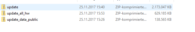

Mach doch mal einen Screenshot von deinem Update Ordner
Reaktionen: fabiosinus
So sieht der bei mir aus. Wie gesagt das Handy läuft und es ist mit Sicherheit kein Android 5.1 wie es angezeigt wird.

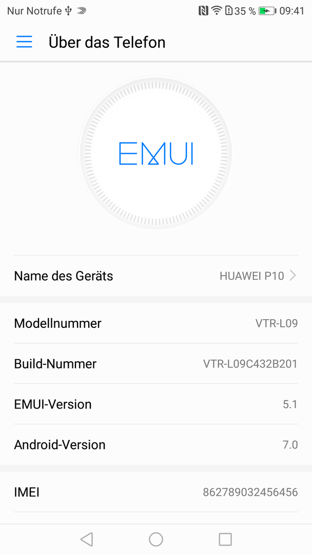

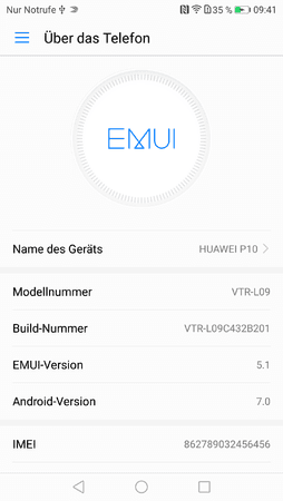

ich habe nun in der Auswahl REBRAND nochmals ausprobiert und dann lief alles normal durch, nur leider hatte ich einen Bootloop. ICh dachte mir kann ja nichts mehr schief gehen und habe einen Factory Reset gemacht und den Cache gelöscht. Dann wieder Reboot und siehe da nun habe ich folgende Anzeige:
ist das was ich jetzt habe der neuste Stand???
Die Dateien sind B179. Ist recht aktuell
Reaktionen: Julianor und fabiosinus
