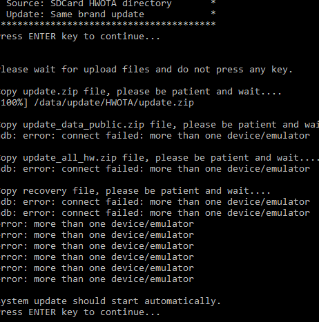

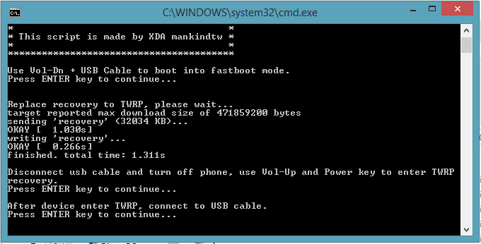

Hallo Leute, ich sitze jetzt seit paar Stunden am P10 (Retail-Demo) und bin jetzt bis zum Schritt mit dem HWOTA-Script gekommen.
Die Batch-Datei startet, ich installiere TWRP und drücke anschließend wie angegeben bei abgezogenem Kabel Vol-Up + Power.
TWRP startet ohne Probleme, ich verbinde das Telefon erneut mit dem PC und drücke anschließend Enter... Ergebnis ist im angehängten Screenshot zu sehen. Es passiert einfach gar nichts mehr. Kabel einstecken und Enter drücken soll doch dann erfolgen, wenn man das TWRP Menü vor sich hat, korrekt?
Habt ihr eine Idee, woran das liegen könnte? Vielen Dank im Voraus :)
Grüße, Michael

Das passiert ab und an, ich hatte das auch und habe einfach mehrfach von vorne begonnen, dann ging es auf einmal!
Reaktionen: stimic
Orginal USB-Kable? Mal andere USB-Ports probieren. Tool als Admin gestartet?
Reaktionen: stimic und edgonzo
So, Problem gelöst. Nachdem ich mir die Sh(ell)-Datei mal in der entsprechenden Zeile angeschaut habe, bin ich drauf gekommen, dass keine Verbindung im TWRP-"Mode" besteht. Sonst wurde das Telefon problemlos erkannt und ADB-Befehle waren ohne Einschränkung möglich. Nachdem ich dann aber HiSuite (bzw die enthaltenen Treiber) installiert hatte, ging alles problemlos durch.
Nebenbei bemerkt, aufgrund einer zu kleiner C:\-Partition und damit einhergehender Weigerung der HiSuite, die Installation durchzuführen, bin ich auf eine größere SSD umgestiegen und dabei auch gleich von Win 8.1 auf Win 10 gewechselt. Entscheidend waren aber mit ziemlicher Sicherheit die korrekten Treiber fürs P10.
Danke dennoch für eure Ideen :thumbup:
Reaktionen: edgonzo und Miss Montage

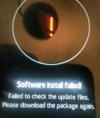

Habe ich so gemacht, lief auch ALLES schön durch
aber das Installations-Ende war unschön, weil Abbruch mit Fehler.
Zum P10 : TWRP ist drauf und gerootet, liegt da der Wurm?
Ferner wird mir nicht mehr die VTR-L29C432B171 angezeigt ( keine Updates)
Meine 3 Update-Dateien haben eine Größe von ca. 340 MB, habe diese 3 files vor dem Update vom P10 auf den PC kopiert.
Wo kann ich fehlerfreie B171 Update-Files downloaden ?
Für diese Methode brauchst du eine komplette Firmware und kein OTA Update.

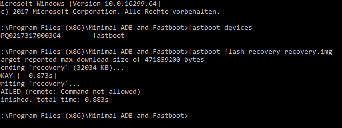

Ich bekomme immer diese Fehlermeldung:
Frp lock?
TWRP hat geklappt aber bei dem anderen habe ich noch Probleme.
die Datei Update.zip wird installiert aber der Rest nicht
Das ist die Fehlermeldung die ich ständig erhalte
