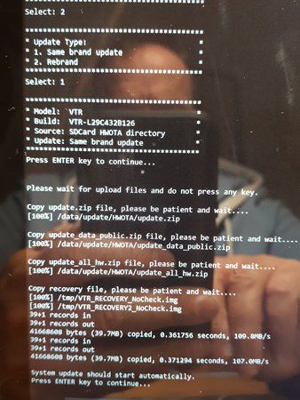

@fabiosinus: Leider kann ich Dir nicht sagen, wie Du wieder auf nur eine SIM kommst (das habe ich auch probiert und bin trotz Rebranding auf VTR-L09C02 noch immer mit zwei SIMS und zusätzlich der Vodafone Bloatware gestraft gewesen), aber sollte es Dir wie mir hauptsächlich um WiFi Calling gehen (das geht bei Vodafone laut deren Webseite mit Dual SIM Versionen des P10 nicht), hat es bei mir folgendermaßen geklappt:
Hatte mich schon mit zwei SIMS abgefunden und mir dann gedacht: wenn ich auf WiFi Calling verzichten muss, dann auch auf die Vodafone Programme. Und da unsere Firmenfirewall immer Verbindungsabbrüche bei den HUAWEI Original Update Servern verursacht, habe ich anstatt 3 Dateien mit zig "Fortsetzen" Klicks das Komplettpaket B130 aus dem Link "dual sim functionailty - Post #10" unter "Hilfreiche Links" aus dem ersten Beitrag dieses Threads heruntergeladen.
Danach in HWOTA für das Rebranding VTR-L29C432 ausgewählt und die Firmware installiert. Nach einem Neustart hatte ich wie erwartet 2 SIM Karten verfügbar, jedoch zusätzlich einen Schieberegler zum einschalten des WiFi Callings. Und siehe da, funktioniert ohne Probleme auch bei Vodafone.
Reaktionen: fabiosinus und Miss Montage

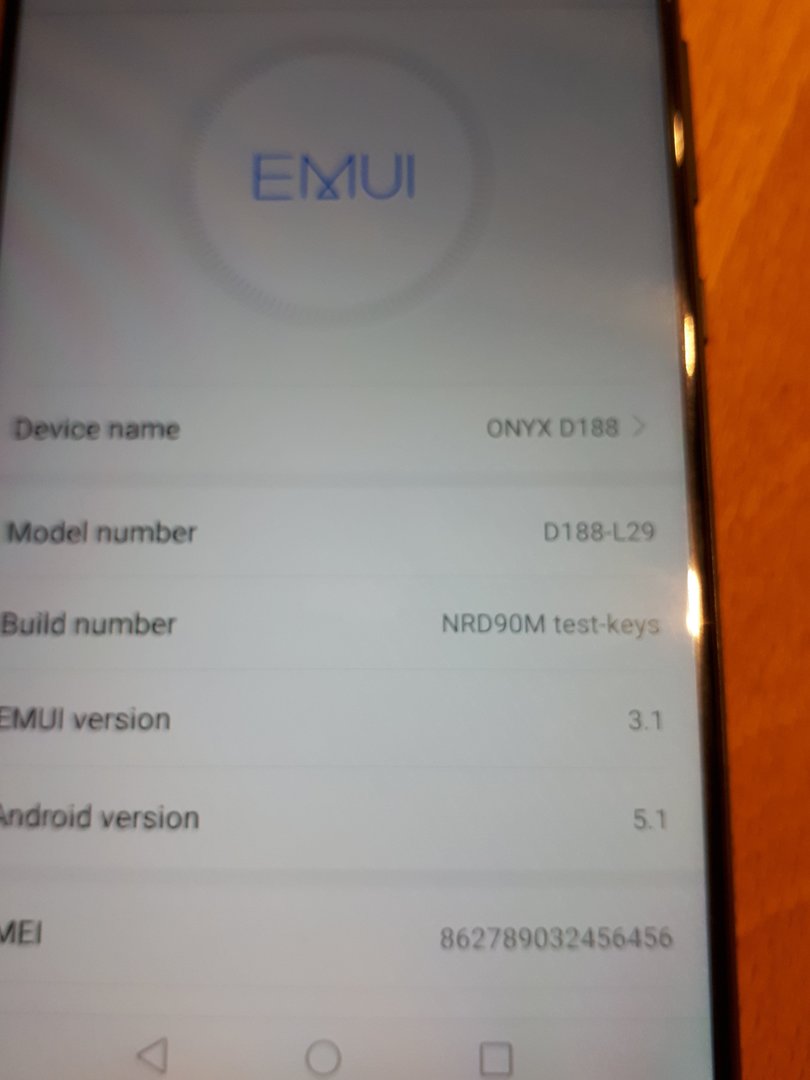

Bei mir sieht das ganze nun so aus:
und ich habe nach einem FACTORY RESET diese Version:
[doublepost=1512400793,1512394722][/doublepost]Was ich überhaupt nicht nachvollziehen kann ist folgendes, egal welche Dateien ich installiere per Rebrand ich lande immer bei dieser Version, das kann doch irgendwie nicht sein oder???

Bei Android 5.1 ist doch klar das EMUI 3.1 ist und nicht 5.1, dafür muss man Android 7.0 haben!
