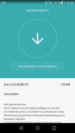

Also hat alles geklappt. Aber jetzt kommt die Meldung das ich updaten soll. Komischerweise kam das vor dem root nicht....
Jetzt Pop ca. alle 4 Stunden das Fenster auf. Hat jemand ne Lösung ohne root zu entfernen etc.?
Ich bin zwar kein root freak und verstehe das ganze nicht ganz aber es könnte sein das bei deinem root Android nochmal neu nur mit root installiert wurde vielleicht wurde dabei eine ältere Version von emui installiert.
Eher nicht
Updates kommen in Wellen, meist nach IMEI sortiert.
Es ist wahrscheinlich nur Zufall, dass das Update genau jetzt kommt
