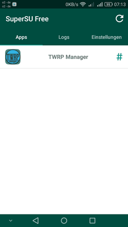

Hi Leute,
wer die [Custom ROM][Deodex][TWRP] EMUI 4.0 Android 6.0 ALE-L21C432B564 installiert hat für den gibt es jetzt endlich ein funktionierendes Root. Nutzt dazu die BETA-SuperSU-v2.74-2-SYSTEMMODE, ich hänge sie hier mal mit ran.
Habs eben getestet und flutscht ohne Probleme.
PS: Der TWRP-Manager enthält leider das P8lite nicht, nur das P8.
Micha
  • BETA-SuperSU-v2.74-2-SYSTEMMODE.zip
Wie gesagt man braucht keine rom für root und twrp manager ist sowieso voll der Mist.
Edit: Die Datei wird auch nur bei deodex funktionieren.

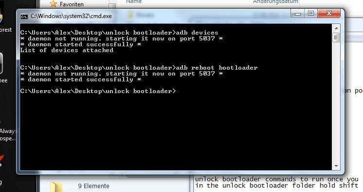

ich habe folgendes Problem. Ich habe den Bootloader unlocked und bis dahin ging alles Super stand aufm
Display auch UNLOCKED und hab es wie es auch sein muss rebootet.
So nun das Problem. Ich wollte es mit TWRP flashen und habe auch alles befolgt,
jedoch wenn ich adb devices oder adb reboot bootloader eingebe passiert nichts.
USB-Debugging ist auch an. Habe das Telefon jetzt zurück gesetzt alles von neu
probiert und es klappt trotzdem nicht. (füge Screen bei)
Würde mich über Hilfe freuen, habe es jetzt unlocket und kanns nicht rooten :/
Lg.
-LikeM3
