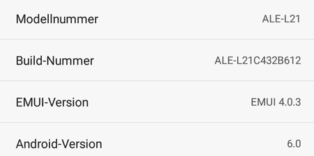

Hat jemand eine b600 oder höhere Version(aus meiner Sicht am besten Stock-Rom) drauf und auch gerootet? Mit was und wie habt ihr root drauf bekommen?

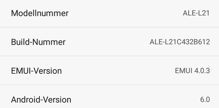

hallo ich habe auch versucht zu rooten und "twrp-3.1.0-1-alice.img" draufgemacht (hat funktioniert)
die beiden Zip (aus diesem Thread) per twrp installiert.
doch leider sehe ich kein SuperSu und Root Checker bestätigt keinen Root
ich finde im ES explorer unter /data auch keinen /app Ordner?!
was muss ich jetzt noch machen? will so wenig wie möglich falsch machen
Ich hab die B612 drauf
vielen Dank im voraus
