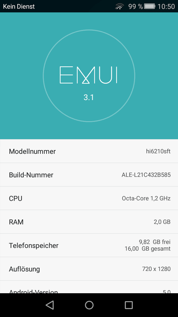

ich habe da noch eine Frage, vielleicht kann mir ja wer helfen. Ich habe es bereits geschafft das P8 Lite auf eine Android 5 verson downzugraden, danach bekam ich die Dual SIM funktion. Jetzt versuche ich verzweifelt wieder auf EMUI 4 und Android 6 zukommen. Derzeit EMUI 3.1 und Android 5. Bei jedem flash bekomme ich die Meldung "failed" sofort nach start des updates. die Version ist derzeit: ALE-L21C432B585 welches update muss ich nehmen damit es funktionier?
danke
lg
Hans

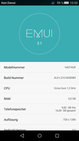

Das ist ja die Built Nummer oder: ALE-L21C432B585
anbei ein screenshot
danke für diene Hilfe!!

johann599 schrieb:
DAS IST IMMER NOCH SINGLE-SIM HANDY !!
Hier die offiziellen Angaben zu dieser Firmware:
  • Device: Huawei P8 Lite (Single-SIM)
  • Model: ALE-L21
  • Android: v6.0 Marshmallow
  • EMUI: 4.0
  • Firmware: B585
  • Build Number: ALE-L21C432B585
  • Security Patch Level: November 1, 2016
  • Region: Europe
  • Release Date: 22.11.2016

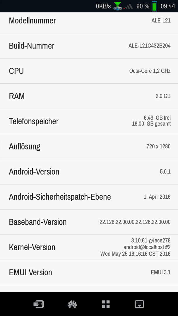

[doublepost=1499685360,1499685151][/doublepost]So müsste es bei Android 5 DUAL-SIM aussehen:
Über dasTelefon A5.png Ist die letzte Version von Android 5 (B204)Dual-Sim
