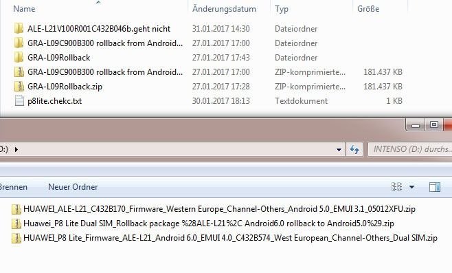

Gibt auch hier viele Anleitungen aber es klappt nicht ... mein P8lite: EMUI 4.1 - ALE-L21C02B893 - Android 6.0 mit Vodafone-Branding. Ich möchte Vodafone rausschmeißen und neu installieren .. habe vieles ausprobiert, bekomme aber immer bei 5% die Meldung "Software installed failed! Incompatibility with current version". Hatte einiges (siehe Bild) probiert .. auch mit Rollback - Latein ist nun am Ende .. Hilfe !! Was mach ich falsch (oder geht's einfach nicht?) ..
LG coolkulle
