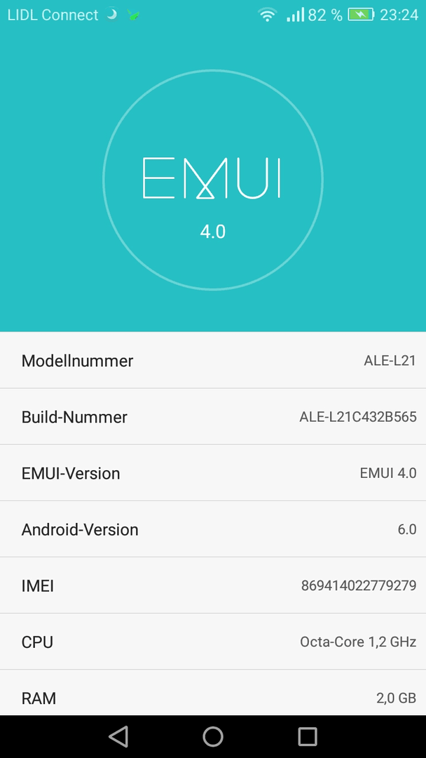

Habe es heute durchgezogen. Exakt die gleiche Firmware-Version: ALE-L21DEUC150B181
Jetzt habe ich ALE-L21C432B565... (Aktuellste Version von Android 6.0 und EMUI 4.0)
Auf eine Aktivierung der Dual-Sim Funktion habe ich mit Absicht verzichtet.
Brauche eher eine Speichererweiterung als ein Dual-Sim Betrieb.
