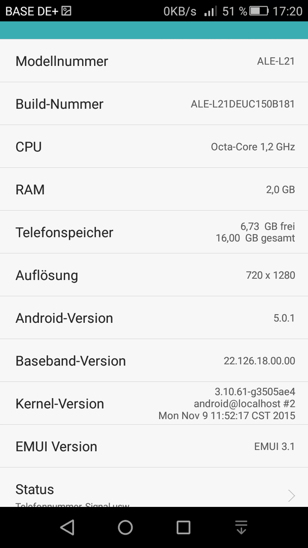

Halo Allen zusammen.ich habe folgendes problem bei p8 lite.SINGLE SIM original firmware ALE-21AUTC674B130 .habe keine benachrichtigungen am lockscreen gehabt und deswegen habe BalongV100R001C50B311 instaliert.Aber bei diese firmware funktioniert auch nicht und hat andere fehler zumbeispiel problem mit daten transfer,kein 4g usw.ich bitte um hilfe welche firmware kann ich instalieren ( östereichisches netzbetreiber telering)das benachrichtigungen am lockscreen funktionieren oder wenigsten original firmware wo ich downloaden könnte .
Hallo habe ein p8 mit t branding und single sim funktion kann ich den dual sim freischalten durch ein firmware änderung ?

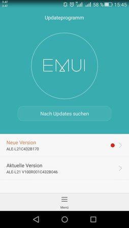

ich habe bei meinem Huawei P8 lite ebenfalls das Branding entfernt,es lief alles ganz gut und es funktioniert jetzt alles wie gewünscht. Jedoch zeigt mein Updateprogramm jetzt an, dass ein Update verfügbar ist, was passiert wenn ich dieses Update jetzt mache? Ist das Branding dann wieder drauf?
danke im Voraus
gruß hannes
Welches Update wird Dir denn angezeigt? Du musst ein bisschen genauer werden. Aber da du dein Branding entfernt hast kann eigentlich keine Providerfirmware mehr auf deinem Handy landen.
Ich hatte danach auch ein Update angezeigt bekommen, es war damals kein Brandingupdate sondern das normale Huawei Update. Normalerweise sollte das Update angeboten sein, das auf dem aufbaut, was Du als Firmware nutzt, aber Du musst das prüfen anhand der Build Nummer. GF
Also die aktuelle Version ist, ALE-L21 V100R001C432B046 und die neue wäre ALE-L21 C432B170
Die aktuelle Version bei mir -mit funktionierendem Dual SIM- ist genau die ALE-L21C432B170. Ich hatte damals lange überlegt, ob ich den Update überhaupt durchführen soll, hatte dann aber Mut zur Lücke. Nur Garantie gibt´s nie ;-)
