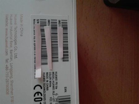

Man sieht es anhand der Verpackung, es sind 2 IMEI Nummern vorhanden...So ist es zumindest bei meinem...
Woran scheitert es denn? Beim flashen? Fehlermeldung? Die zweite kleine Update-Datei sorgt dafür, dass Dual-Sim aktiv ist, wenn du die B49 erfolgreich geflashed hast. Wenn du unsicher bist, schick es lieber zurück und hole dir ein anderes Handy mit Dual-Sim.
Ich habe tatsächlich nur einen IMEI nr. Vielen dank für die schnelle Antwort.
@OlliMe : Wenn ich nur ein IMEI Nr. habe kann ich auch die Dual-Sim Funktion vergessen oder wie sollte das Funktionieren?
Wenn das Gerät bei Amazon als Dual-Sim angeboten wurde, würde ich es umtauschen.
Vielen Dank allen, das gerät geht zurück und gut is.
So sollte das aussehen...War bei mir bisher bei jedem Dual Sim Gerät gleich...
