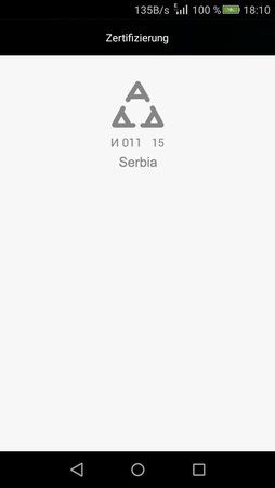

Einstellung/über das Telefon/Zertifizierung
Ist beim P8,P8 Lite und bei meinem Mate 7 dasselbe...
Also normal dann,...
