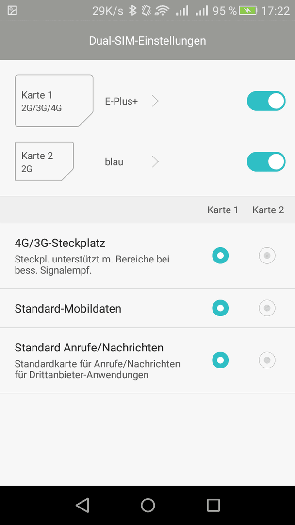

Das Problem ist das wenn du kein "freies" gekauft hast du leider nur eine Simm verwenden kannst

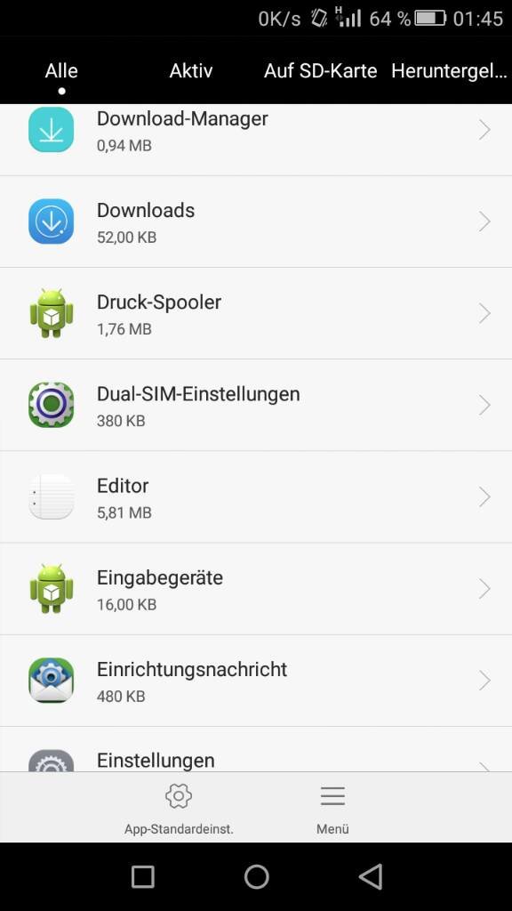

Der Menüpunkt ist trotzdem unter apps vorhanden
Ja stimmt, aber die Simkartenverwaltung fehlt. Somit nicht aktevierbar:bored:
