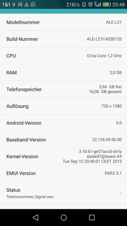

Erster Custom Kernel (aktuell noch keine großen Änderungen an der Config)
Für alle mutigen er läuft bei mir aktuell und außer WLAN scheint alles zu funktionieren (für WLAN müssen noch die Module ausgetauscht werden dafür müsste ich noch ein TWRP zip erstellen)
Hier der Link:
Dropbox - BootImage_B133.img
und ein Bild :)
