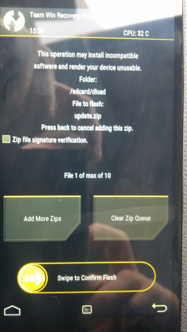

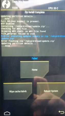

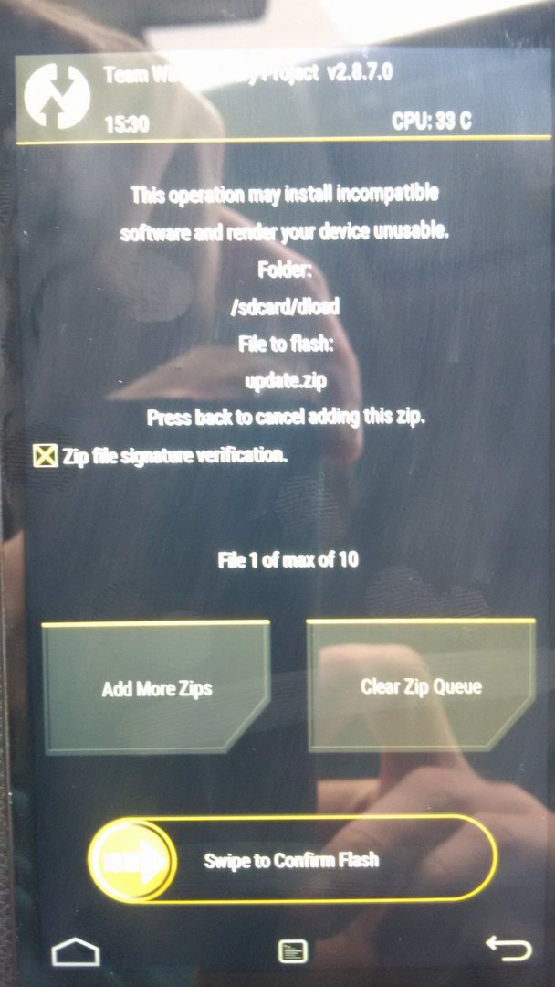

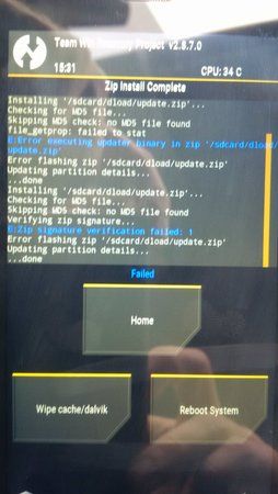

Freitag kam nun ein Update auf 5.1 (ich habe ein Vodafone Branding), leider lässt sich die Datei nicht installieren. Hat jemand eine Idee?
Zudem sagt mir das Handy nun es gäbe keine Aktualisierung, diese Ansicht sah vorher aber anders aus, grün und mit einem Menü über das man direkt in den Bootloader kam zum Installieren.
Da ich nicht mal mehr ein Update machen kann, und sich das interne Update Programm sehr verändert hat, wäre es schon hilfreich den original Bootloader wieder installieren zu können?
Edit: Ich hatte die Unroot App versucht, nun bleibt es beim Hochfahren beim Vodafone Logo hängen.

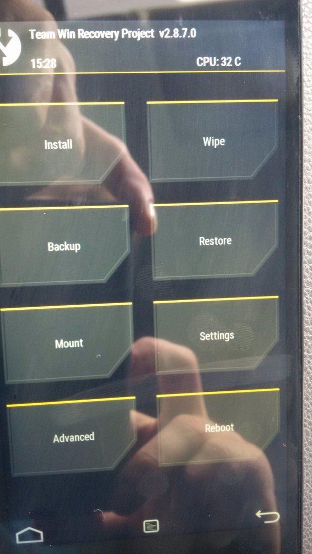

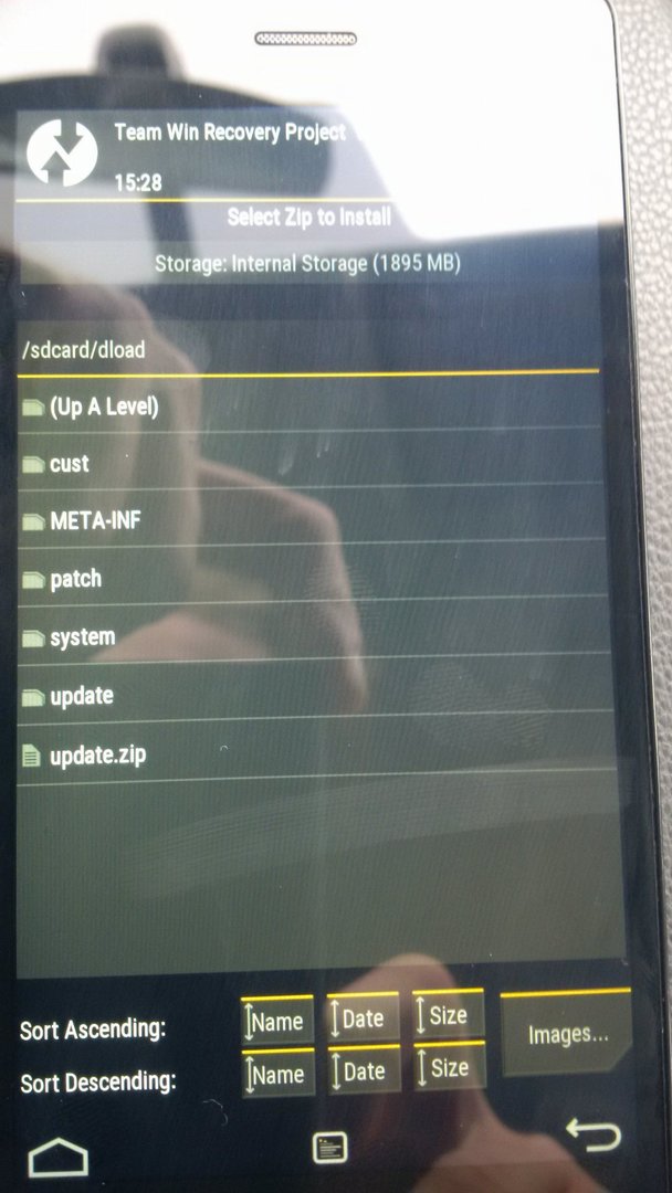

Ich komme über den PC noch auf den Internen und Externen Speicher und ins TWRP aber dort will es mir wie oben zu sehen nichts installieren. Hat noch jemand eine Idee oder ist es für die Tonne?
Systemanwendungen kann/soll man nicht deinstalieren. Die kann man einfrieren oder deaktivieren. Welche Fw & Recovery hast du aktuell drauf bzw. ist der Bootloader locked oder unlocked?
Reaktionen: 153058
Mich stören hauptsächlich die vielen Aktualisierungen der ganzen Google Apps, die ich nicht nutze.
Aktuell startet mein handy leider nicht mehr, es bleibt mit dem Vodafone Logo beim Hochfahren stehen (nach Unroot Versuch mit einer App). Es ist ALE-21 mit Android 5.0.1 original FW von Vodafone, mehr habe ich leider nicht mehr in Erinnerung :-/
Bootloader locked? Meistens erscheit nachedem ich Laut+Einschalten gedrückt halte TWRP, manchmal auch eine Seite die wie von Huawei aussieht. Leider klappt es auch hier nicht, zuvor über PC in den Speicher kopierte Updates einzuspielen.
Anbei die Bilder des TWRP mit den gemeldeten Fehlern.
