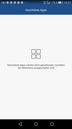

Hat alles soweit geklappt aber ich kann jetzt nicht mehr einstellen welche apps aktiv bleiben dürfen

Habe das Problem nicht, außer Super-SU alles beim alten.
