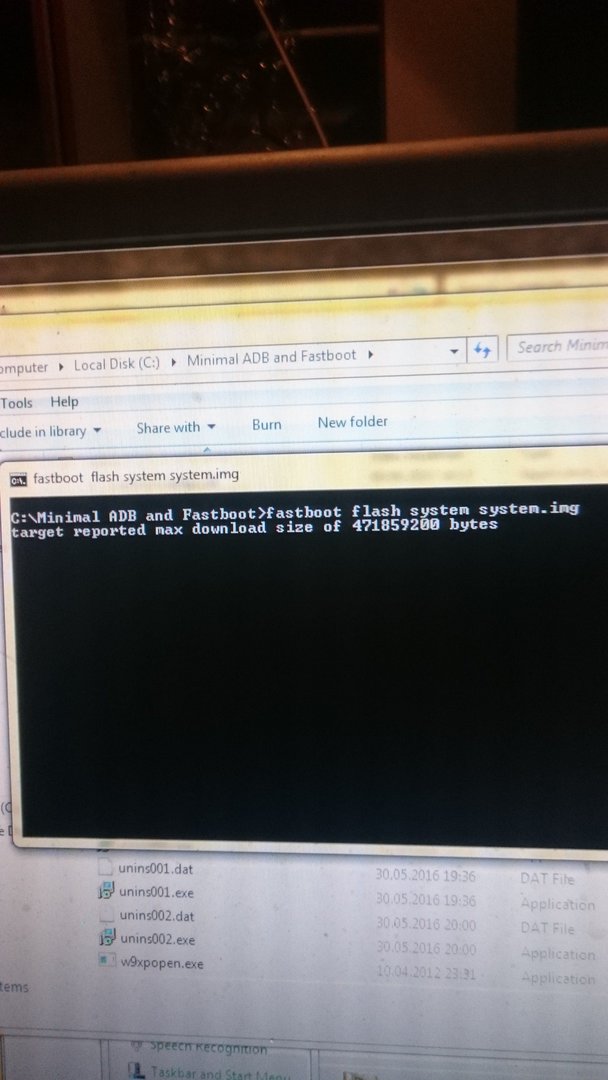

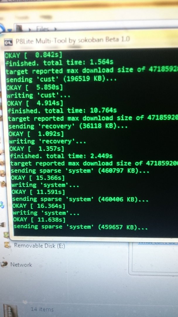

Mach doch mal einen Screenshot vom Terminal wenn die Fehlermeldung kommt.
Hier die Fehler meldung
Er hat nun geflasht bleibt trotzdem beim Huawei Logo stehen
Würde die rollback update.app mir weiter helfen oder
Wird das auch nicht klappen habe gestern 3 Std versucht zu Flashen aber immer bleibt das Huawei beim Logo stehen

Da sehe ich keinen Fehler...

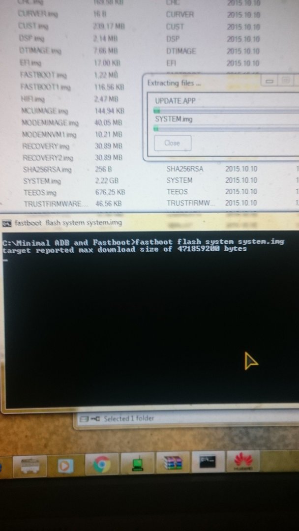

Jetzt bleibt er wieder hier stehen das kann doch nicht sein
Damals beim p6 ging das doch auch
Gib ihm Zeit.
Ist gestartet kann ich jetzt von b170 auf b560 gehen oder nicht
