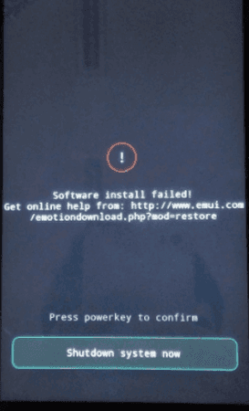

Mit welcher Meldung wurde das Einspielen per dload abgebrochen? Oder ist es auch beim zweiten Male nur stehen geblieben?
Reaktionen: MarkusK
Also: Beim Update via dload blieb die Installation bei 90 % hängen. Also ich das Gerät neu gestartet habe, fing es ja wieder mit einem Update an und endete mit diesem Bild (ist kein Originalbild, sondern aus der Anleitung der B132.zip):
Interessant ist übrigens, dass bei jedem Update (dload oder OTA) stets ein USB-Symbol in einem Kreis angezeigt wird und kein EMUI-Logo.
Noch etwas: Das Gerät war schon mal beim Service, da es gebricked war.. Ich weiß nicht ob es daran liegt, dass ich solche Riesenprobleme mit den Updates habe.

Nur zur Sicherheit, es hängt dabei aber nicht am USB Kabel? Dann funktioniert es nicht, da es auf dem PC sucht.
Reaktionen: MarkusK
Nein, es hängt nicht am Kabel...
und wenn er das File auf dem PC suchen würde, wäre es bemerkenswert dass das Gerät bis 90% hochzählt und dann kommentarlos stehenbleibt :confused2:

Das Flashen per Fastboot oder dload ist dem Einspielen eines NANDroids per Minibetriebssystem eindeutig vorzuziehen. Schlicht, weil nur beim Flashen per dload auch wirklich alle Bereiche aktualisiert werden.
@MarkusK: Du solltest es auch mal mit einer anderen Speicherkarte versuchen. Es ist bekannt, dass das Flashen per dload oftmals nur an schlechten Speicherkarten scheitert.

@Android: Ist eine Sandisk, aber auf die Idee bin ich noch gar nicht gekommen. Werde ich gleich mal testen. Danke!

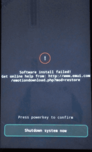

So, nochmal das ganze Prozedere durchlaufen lassen (inzwischen bin ich mit dem Updateprogramm schon per "du" ):biggrin:. Mal wieder das gleiche, es bricht nach ein paar Prozent ab. Aber diesmal wurde mir in dem Kreis ein "EMUI" angezeigt und nicht der USB-Button. Komisch komisch :laugh:
Abschließend: Wenn jemand über das gleiche Problem stolpern sollte ich wie ich: Hier die Lösung
