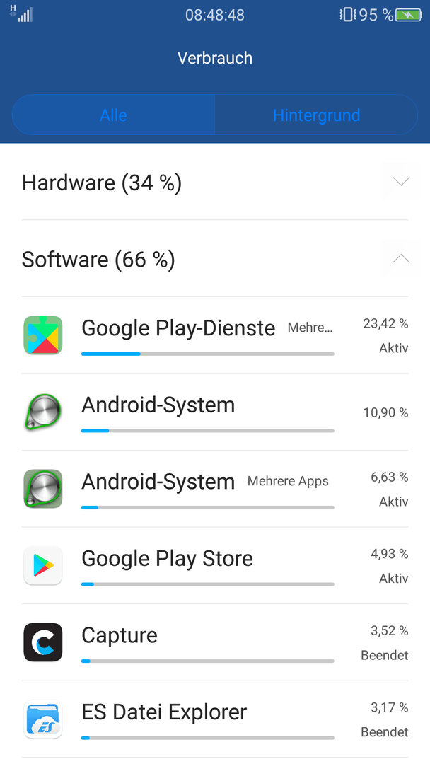

Seit ein paar Tagen habe ich das Problem das mir die Google Play Dienste und Android System den Akku leersaugen. Ich komme kaum noch 24h hin mit einer Ladung
Das Problem tritt dann auf, wenn man in TWRP vor Installation andere Dinge macht, wie z.B ein Nandroid Backup. Dagegen ist ja nichts einzuwenden - nur hat das TWRP (so wie alle für MM) das Problem, dass dann /data nicht korrekt unmounted wird - was aber wichtig ist für die korrekte Installation der Rom. Deshalb ist es wichtig, nach dem TWRP Backup - das TWRP ZU REBOOTEN - bevor man sich ans wipen bzw flashen der Rom macht! Es kommt sonst im Install Skript zum Fehler /data cannot be mounted, device or resource is busy. Das führt dann dazu, dass wichtige Symlinks fehlen. Die Rom wird dann zwar installiert und funktioniert auch, frißt aber Akku. Das kriegst Du nicht weg, wenn Du die Rom nicht neu installierst. Also: wenn Neuinstallation, dann nach einem Backup mit TWRP (das man gerne vor Installation macht) zurück zum Hauptmenü Neustart Recovery. Dann bootet man erneut ins Recovery und dann erweitertes Löschen Dalvik, Cache, data und System (Full) ist am Besten. Und keine Systemapps nach Installation der Rom aus TB oder Huawei Backup wiederherstellen.
Sent from my EVA-L09 using Android-Hilfe.de mobile app
Reaktionen: Nidala
Die ROM ist ja bereits seit Anfang März installiert und die Akkulaufzeit war immer gut bis sehr gut. 48h hielt das Telefon immer durch. Das Problem ist erst seit ein paar Tagen da.
@ralfkm okay, verstehe. Dann muss es an irgendeiner App oder Google App liegen.
Versuch es mal damit:
Öffne Einstellungen /Erweiterte Einstellungen /Sicherheit.
Dort gehst Du ganz runter bis zu dem Punkt : Apps mit Nutzungsdatenzugriff
Im Prinzip kannst Du dort alle auf Aus stellen.
Playstore, Playdienste funktionieren trotzdem..
Aber es spart ne Menge Akku.
Reboot, Phone ein paar Stunden Zeit geben, dann müsste es passen.
Falls das nicht hilft, habe ich noch was auf Lager :)
Reaktionen: Old_Män und ralfkm
@tecalote OK Danke, hab die Einstellung so vorgenommen, es waren dort nur zwei mal die Google Play Dienste vorhanden.
