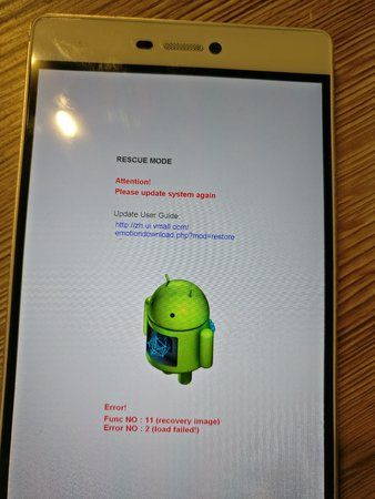

Ich hab nun auch mal Zeit gefunden um deine Rom zu flashen :thumbup:.
Habe komplett Clean geflasht. Habe überlesen :laugh:, dass ich die Stock Recovery in den K Settings flashen konnte.
Habe bestimmt ne halbe Stunde versucht, dass Stock Recovery per TWRP zu flashen. Ohne Erfolg. Ergebnis war dann das:
Naja, wer lesen kann...
Mit den K Settings hat es dann natürlich geklappt :cool2:.
