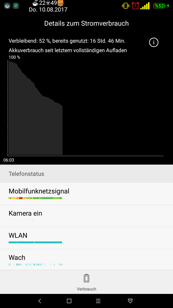

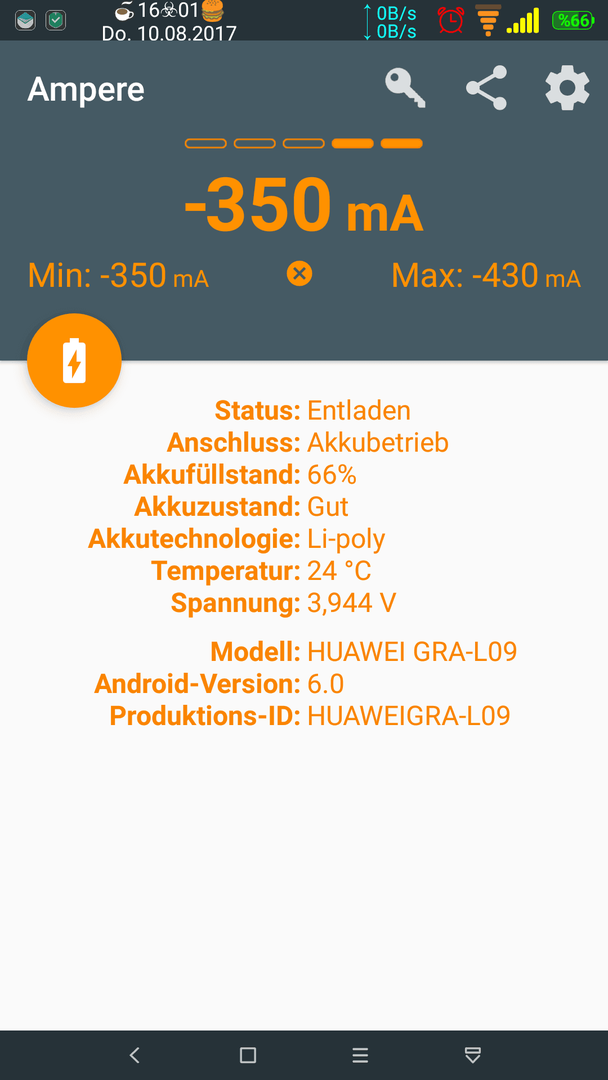

@all Ich habe die ROM jetzt eine Woche etwa auf 2 P8 am laufen, Clean von ArrowV1 über Stock b398. Einmal mit PMPlus/Telefonmanager und einmal ohne. Beide in der Classic Edition.
Die ROM ist wirklich sehr gut gelungen und läuft stabil, keine reboots oder Ähnliches. Neben dem Akku ist ja auch Push ein wichtiges Thema. Push läuft bisher ohne Probleme wenn man alles richtig eingestellt hat. Problem habe ich mit der Personalisierung des Sperr- und Startbildschirm auf beiden Geräten. Entsperrstil ist Magazin und Design ist einmal "Black Pyramid" und einmal "The Love Season". Die dort ausgewählten Bilder verschwinden abwechselnd immer mal wieder und müssen noch mal ausgewählt werden. Das Wecker Symbol ist nun, bei aktiviertem Wecker vorhanden, vermute es lag an Flat Style Bar (Xposed Modul). In dieser App das Symbol deaktiviert und wieder aktiviert und seid dem bleibt es da wo es soll, gebimmelt hat er auch ohne Symbol. Der Akku versorgt meine P8ter völlig ausreichend mit Strom, da gibt es nichts zu mäkeln, man darf nur nicht vergessen das durch die Individuelle Nutzung der Geräte (GPS ja oder nein, viel zocken, viele Fotos machen, BT, NFC, etc.) der Akkuverbrauch eher immer subjektiv zu betrachten ist. Zu erwähnen ist noch das ich jetzt dauerhaft ein 4G Signal empfange (Ruhrpott/AldiTalk) welches mit der ArrowV1 wenn überhaut eher sporadisch vorhanden war, trotz Clean Flash. Der Via-Browser ist echt schnell, guter Tipp! AFWall+ musste ich auf beiden Geräten mit Link2SD in Systemapps umwandeln damit dauerhaft das Symbol in der Statusbar erscheint.
Es ist allerdings eine rundum gelungene ROM die uns @tecalote da zusammen gekocht hat:thumbsup:. Vielen dank dafür und hoffentlich weiter so!!!!!!!
