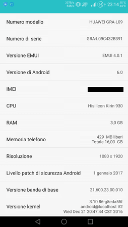

@tecalote I don't remember if I have v1 or v2 or arrow... how i can see that?
@tecalote Ich erinnere mich nicht, ob ich v1 oder v2 oder Pfeil habe ... wie kann ich das sehen?
@Tarumahr Look into settings "About phone" Tell me the build number!
Schau in Einstellungen "über das Telefon" Sag mir Deine Build Nummer!
Reaktionen: Tarumahr
Screenshot_2017-09-05-23-14-21.png @tecalote
Bearbeitet von: Miss Montage - Grund: Screenshot verkleinert. Gruß, Miss Montage / Resized Screenshot. Regards, Miss Montage
@Tarumahr You have Arrow v1 installed
Do you want to stay on version 1 or would you like to update to version 2 ?

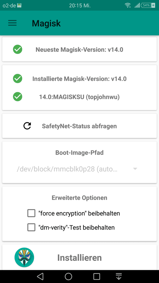

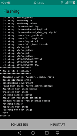

Für alle User der Arrow v2 - Magisk Edition:
Magisk Version 14 ist released - einfach Magisk Manager öffnen, zum aktualisieren ziehen, Abfrage "downloaden und installieren" bestätigen, dann erfolgt der Flash unter laufenden Betrieb...
Magisk Version 14 ist wesentlich verbessert ;)
Auf Neustart klicken nach dem flashen.
Reaktionen: AlicaFabienne, Nidala, acwob und 2 andere
