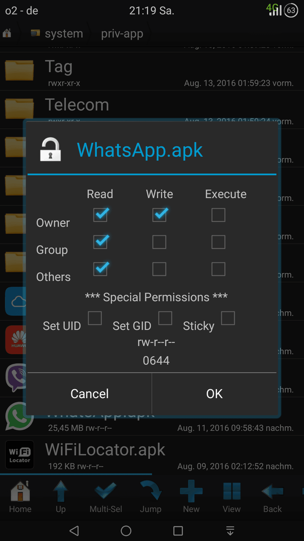

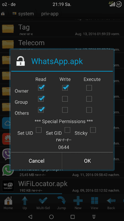

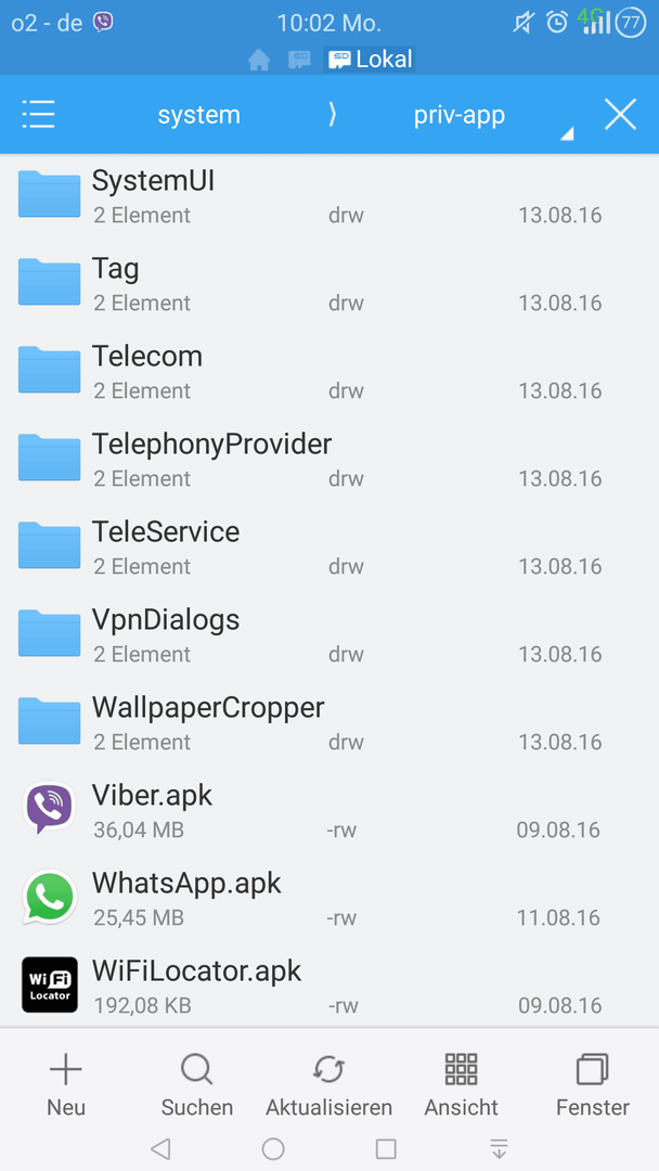

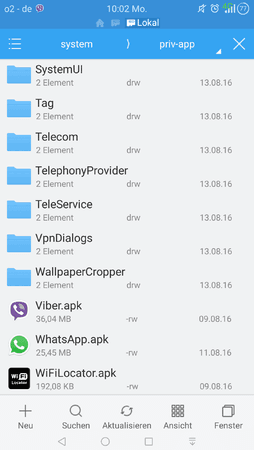

@linuxazubi Push-Benachrichtigungen, am Beispiel WhatsApp...
Inhalt des Links von @MarkusK vorausgesetzt -
In der Gratitude v3 +v3.1 funktioniert es bei mir so:
1) Unter Berechtigungsmanager WhatsApp der App vertrauen.
2) Unter Einstellungen/Apps/WhatsApp im Punkt "Berechtigungen" die entsprechenden Rechte erteilen.
3) Mit einer App wie "Appsaver" die APK aus der installierten App WhatsApp ziehen.
4) Die APK kopieren nach /system/priv-app
Nachträglicher Edit:
Es genügt nicht nur das Kopieren, man muss z.B. WhatsApp 2.16.222.apk in WhatsApp.apk umbenennen (ohne Leerzeichen Name.apk)
- siehe Screenshot
5) Im Ordner priv-app die Rechte der WhatsApp APK auf 0644 setzen.
6) Das Phone danach neu starten.
Ab dem Moment funktioniert Push augenblicklich, wenn eine Nachricht unterwegs ist, oder ein Anruf. Ohne Greenify Donation Xposed Modul , ohne eine sonstige andere zusätzliche App.
WhatsApp muss nichtmal im Hintergrund ausgeführt werden (Akku-Manager/geschützte Apps)
Rechte der APK ändern, wer es nicht weiß :
Mit dem Root Browser die WhatsApp.apk im Ordner system/priv-app lange anklicken und dann auf Permission, siehe Screenshot... :)
[doublepost=1471117312,1471116163][/doublepost]Wichtig noch in dem Zusammenhang. Vorher unter WhatsApp in den Einstellungen ein Chat-Verlauf Backup auf Google Drive sichern.
Es kann sein, dass nach dem vorher beschrieben Vorgang eventuell WhatsApp eine neue Authentifizierung verlangt. Wenn ein Backup gemacht wurde, hat man nach der neuen "Ersteinrichtung" die Möglichkeit, den Chatverlauf wieder herzustellen. Sonst ist er nämlich vielleicht weg. Da hilft manchmal nicht das Wiederherstellen der Daten von TitaniumBackup zumindest nicht bei z.B Viber
