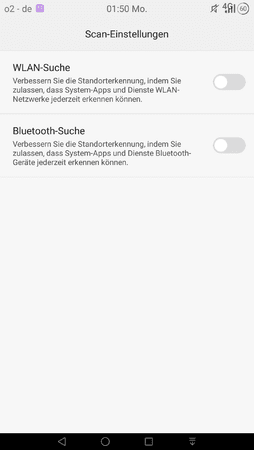

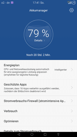

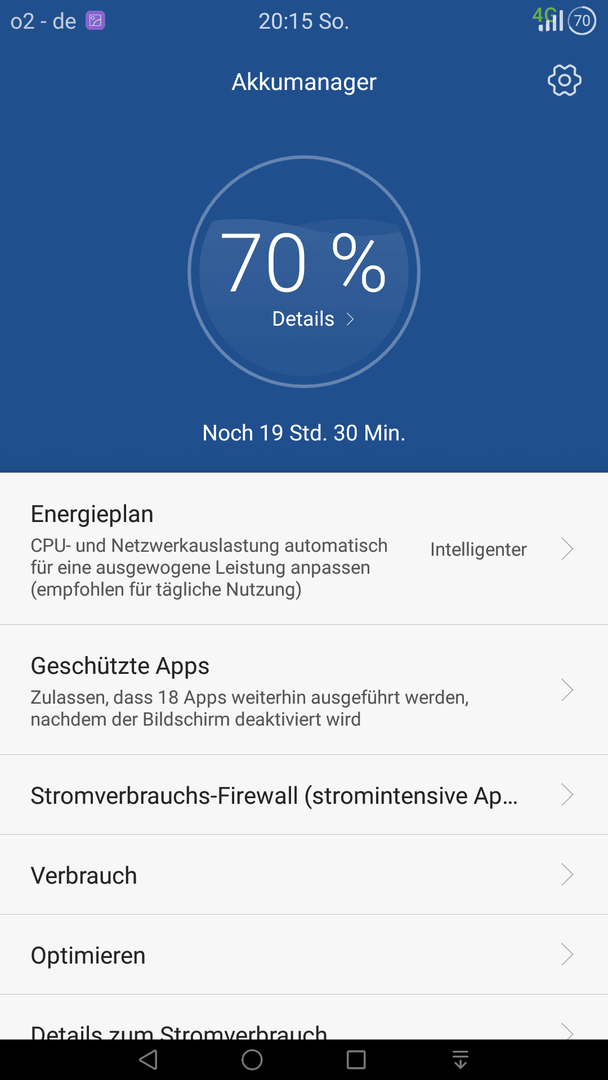

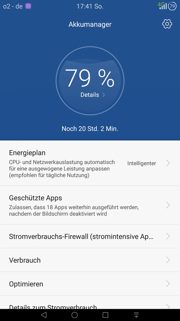

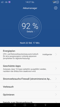

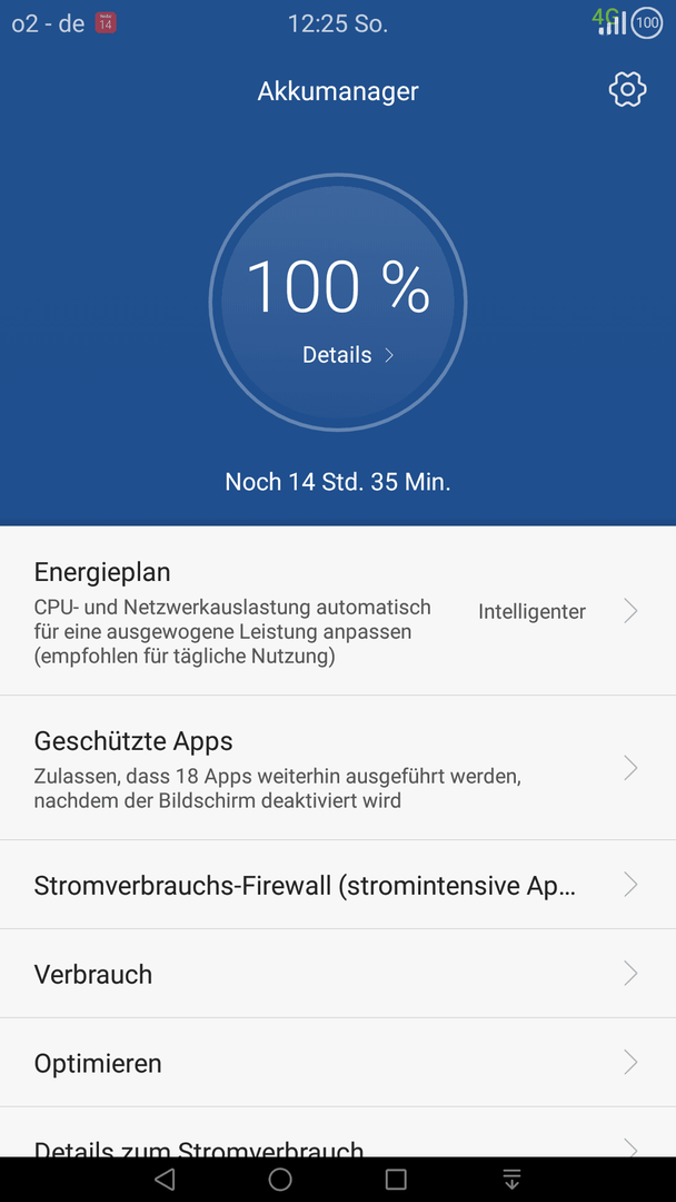

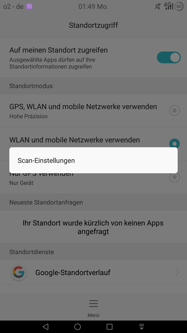

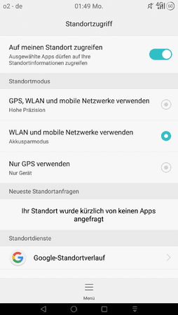

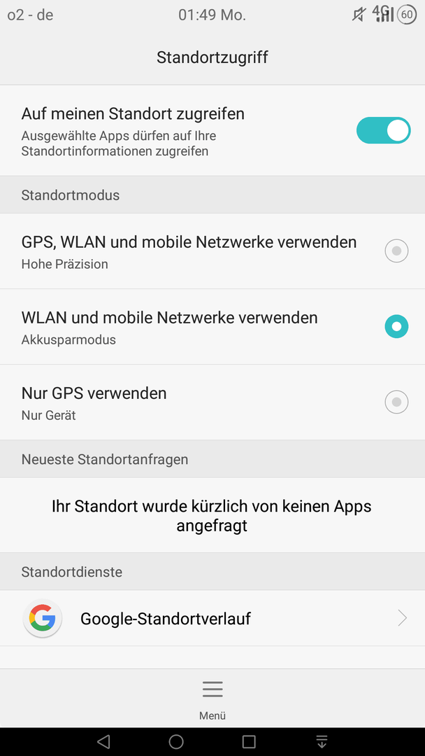

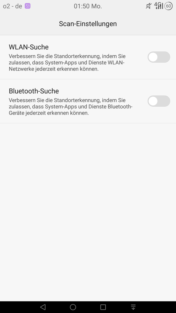

Andere Geschichte: AKKU :)
Hab mich auf die Suche gemacht, was am Meisten Akku verbraucht - BetterBatteryStats zeigte mir: WLan.
Gut, schalt ich das testweise den ganzen Tag ab. Ich gucke nach: Wieder WLan - Wie kann das sein, wenn es ausgeschaltet ist? Hab den Übeltäter gefunden.
Wenn ich P8 komplett runterfahre und neu starte komm ich in die Standort-Einstellungen. Dort bin ich auf Menü "Scaneinstellungen" und habe WLan- und Bluetooth Suche deaktiviert. Ansonsten werden bei ausgeschaltetem GPS nicht nur Mobilfunkzellen für die Ortung genutzt, sondern auch nach in der Nähe befindlichen WLans bzw Bluetooth Geräten gesucht - auch wenn beides am eigenen Gerät ausgeschaltet ist. Und das frißt jede Menge Strom, mehr als alles andere. Ich benutze jetzt WLan am p8 zuhause nur noch, wenn ich ins Netzwerk muss oder nen großen Download mach. Ansonsten mach ich alles über mein mobiles Netz. Mit 6 GB Datenvolumen hab ich damit kein Problem und dafür einen Akku der sehr lange hält. Bin jetzt auf 54% nach 14 Stunden...
Aber selbst wenn man WLan zuhause an hat, hält der Akku wesentlich länger, wenn die Suche nach WLans bzw Bluetooth in den Scaneinstellungen des Standortzugriffs ausgeschaltet sind ;)

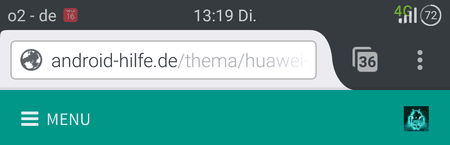

Hat schon jemand das grüne 3G Symbol gesehen und weiss wie man des abschaltet? Komischerweise ist H+ wieder normal weiss.

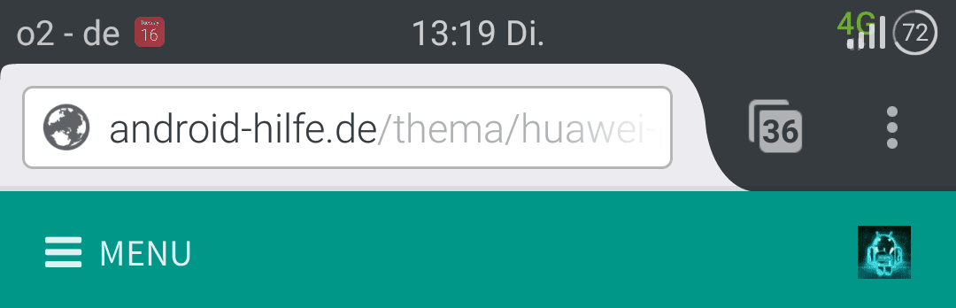

@Tommi33 Das 4G, 2G Symbol ist bei mir auch grün, doch das finde ich cool
Wenn das wenigstens neben der Anzeige der Signalstärke wäre würde es mich auch nicht sosehr stören aber darüber siehts nur blöd aus. Kann grad kein Screenshot machen weil zu Hause hab ich kein G und auf Arbeit H+.
Hatte die Perfect Color Bar im Verdacht aber da finde ich so nix was eventuell das bewirken würde. Mit Notify Clean hab ich das rote Dreieck verbannt und mit Unicon hab ich mein Standarticonpack wieder drübergezogen, ein Hoch auf Xposed. Vielleicht gibt es da auch ein Modul um die Schriftart zu ändern?!
Tommi

Das die einige Icons in der Statusbar grün sind habe ich auch bemerkt aber ich weiß noch nicht
warum die da sind .. [emoji38]
Reaktionen: Old_Män, El_Loco187, SimplyRed und 3 andere
Coole Sache, auf FF ist Verlass. Bei deinem Screenshot sieht man auch sehr schön wie sich das grüne 4G über die Anzeige der Signalstärke legt, einfach nur bääh. Daneben wäre ja in Ordnung aber doch nicht so.
Bei der Netzwerk Anzeige, die ich verwende stört es nicht, da gefällt es mir. Natürlich bei anderen Anzeigen wirkt es schon störend.

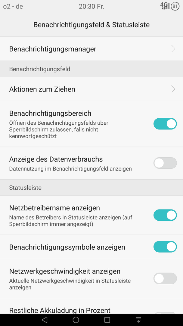

Komme von der B370 und will dir meinen Dank für die ROM aussprechen. Die ganze Bloatware weg, Root, unkomplizierte Xposed Installation, stabil und und und. Ganz großes Kino.

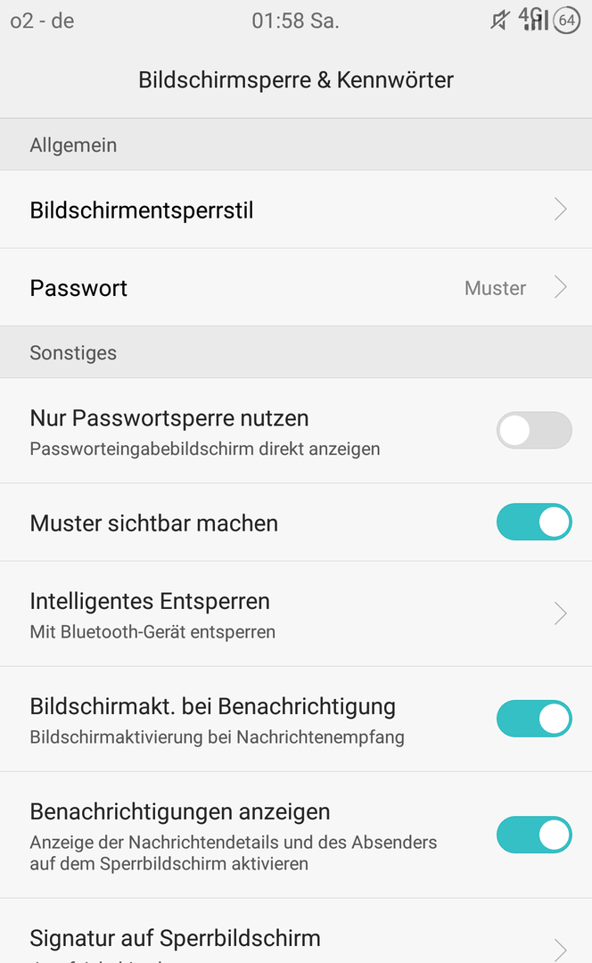

Ein Problem habe ich aber noch. Von den Original Huawei ROMs bin ich es gewohnt das auf dem Sperrbildschirm gewisse Informationen dargestellt wurden. WA Nachrichten, verpasste Anrufe, E-Mails Eingänge und so weiter.
Hier allerdings nichts. Nur oben in der Statusleiste die Symbole, aber das ist mir ein bisschen wenig.
Habe ich da übersehen wie ich das aktivieren kann?
Danke für eure Hilfe.
@Wischer Einstellungen, Benachrichtigungsfeld und Statusleiste, siehe Screenshot
Hallo tecalote, danke für deine Antwort.
Ist bei mir nicht vorhanden, da der Lockscreen Kennwort-geschützt ist.
Nehme ich die Sperre raus wird alles wie gewohnt angezeigt.
Nur will ich auf diesen Schutz, wenn er auch nur eher minimal ist, nicht verzichten.
Und in der B200 samt seinen Zwischenschritten bis hin zur B370 ging das trotz Lockscreen und Sperre ja auch.
@Wischer Wenn Du bei Bildschirmsperre und Kennwörter "Nur Passwortsperre verwenden" deaktivierst, geht's. Genauso wie bei der b370.
Edit: hab es mit Gratitude nun mehrfach getestet, mit WhatsApp, Email, SMS gehts, mit Viber nach dem Neustart auch. Nachrichten werden am Sperrbildschirm angezeigt. Man schiebt diese nach rechts, daraufhin muss man dann die Entsperrung eingeben und landet dann direkt in der App, wo die Nachricht ankam.
[doublepost=1471640199,1471635981][/doublepost]@Wischer Mit der beschriebenen Einstellung geht's (siehe Screenshot)
Allerdings kann ich jetzt diese Einstellung mit der Verwendung eines Passwortes, Musters oder wie auch immer, nicht mehr rückgängig machen. Ab jetzt kann ich die Entsperrung nicht mehr ohne Passwort /Muster/Pin einstellen, Option ist ausgegraut...
Stört mich jetzt aber nicht, ist auf jeden Fall ein Sicherheits-Feature. Man sollte es zwar ausschalten können, aber das tuts nicht. Einmal aktiviert...
Bin froh, dass Push jetzt auch am Sperrbildschirm geht und angezeigt wird.
