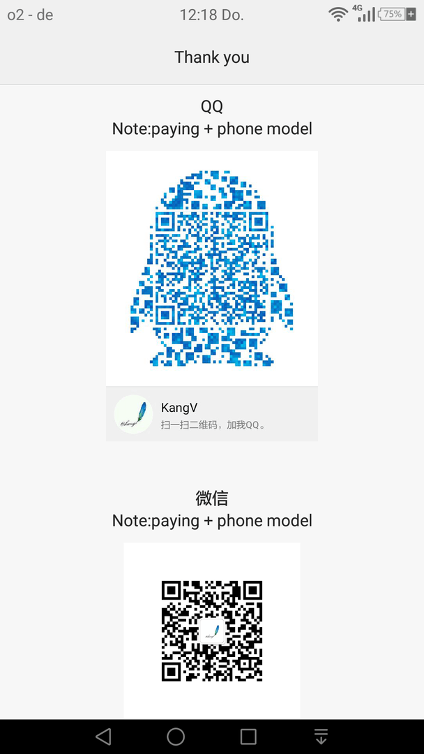

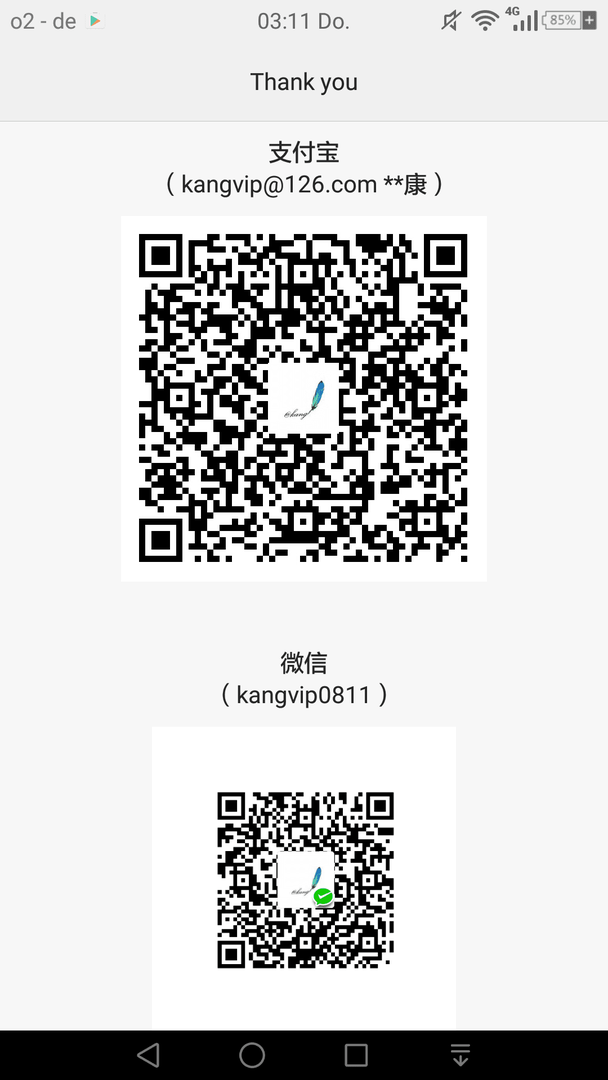

@Nidala Ich hab zu Deiner Anfrage bezüglich VIP Version von K-Settings bislang nur folgendes rausgefunden - Klickt man bei K-Settings VIP auf free donation, erhält man einen QR-Quode. Der führt dann auf die Alipay Seite.
WeChat gibt's im Playstore, hab mal ne Kontakt Anfrage zu Kangvip0811 gesendet, aber noch keine Antwort...
Beim 2. free donation gibts noch nen anderen QR...
Bin da erst nach nem clean install rein gekommen, vorher tat sich nix, wenn ich drauf klickte.

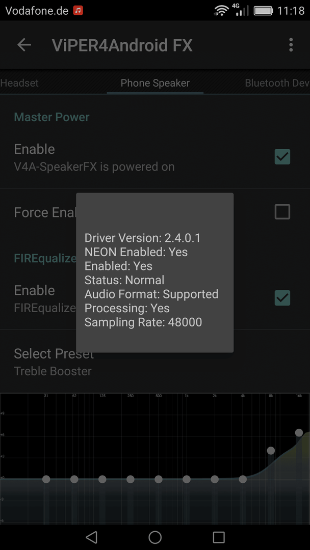

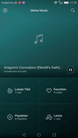

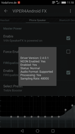

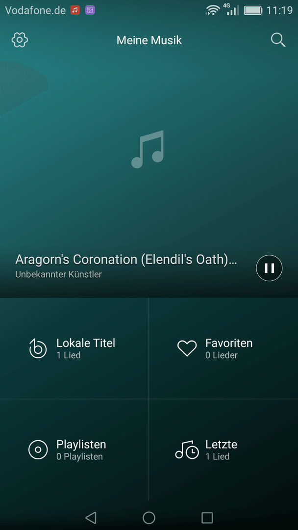

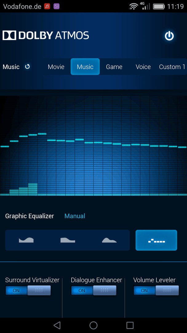

Gratitude 4.1 ist online. Links und Infos dazu im Startpost. Viper/Atmos hat definitiv nicht richtig funktioniert, es handelte sich um ein Berechtigungsproblem - ist jetzt gefixt. Wenn Ihr Gratitude 4 schon habt, könnt ihr auch Dirty flashen - aber dann Wipe Cache und Dalvik nach der Installation vor dem Reboot! Solltet ihr Xposed Framework schon in V4 installiert gehabt haben, wurde das durch den Dirty Flash natürlich gelöscht - neu installieren aus K-Settings Xposed Install Confirm. Viper Atmos liegt jetzt in der 5.5 Sony Beats Edition vor und funktioniert. Um es zu testen, in Dolby Atmos bei Musik alles aktivieren und in Viper4AndroidFX auch unter Phone Speaker und Headset V4A-SpeakerFX und FIREqualizer aktivieren - dann Huawei Musik App starten und einen Song abspielen...
Wenn ihr Dirty flasht, dann ist es eventuell nötig, unter Apps/ Viper4AndroidFX/ Berechtigungen den Zugriff auf den Speicher zu aktivieren.
Beim Clean Install ist das nicht nötig, da die neue Viper Version keine Berechtigungen benötigt.
