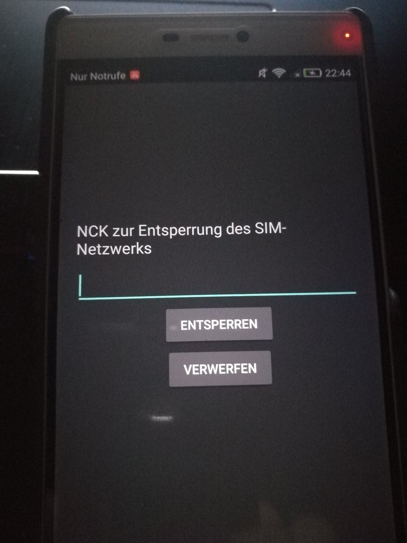

Abschließend zum Thema noch - bei denen, wo alles gut läuft, alles gut.
Die letzten Magisk Updates von topjohnwu haben zum Teil große Schwierigkeiten gemacht - eine gebrochene Magisk Installation kann das ganze Gerät durcheinander bringen.
Beim P8 war es so, dass es dazu geführt hat, dass die SIM Karte ihren Dienst verweigert hat - man konnte das Telefon also nicht benutzen.
Manche User bekamen eine Aufforderung, das "NCK Passwort zum Entsperren der SIM einzugeben"
Bei einem anderen User stürzten alle Apps ab.
Beim P9 gab es Bootloops...
Wenn also irgendwas bei Euch (Magisk User) nicht stimmen sollte, dann installiert die Update zip aus Post #179, die bringt alles wieder in Ordnung

Ich hatte eine solche zip auch für das P8 gemacht, nachdem der User diese geflasht hatte, haben alle Apps bei ihm wieder funktioniert.
