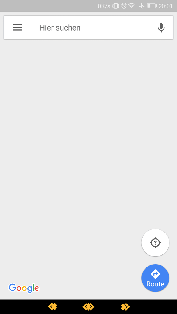

Noch was anderes, dieses Problem hatte ich bisher nur mit dieser Version der ROM:
Google Maps funktioniert bei mir nicht.
Keine Firewall oder sonstiges an.
Ich habe einfach kein Internetzugang mit der App. Wie kann ich das lösen?

@Ohle76 Habe ich bereits und auch neu installiert, leider nichts.

@tecalote Leider hat das auch nichts gebracht, habe das bereits vorher schon versucht, genau der Reihenfolge.
Was mir aufgefallen ist, dass Google Maps den Standort nicht abfragt.
Und Maps brauche ich in Flugmodus zum zeigen, dass es nicht geht und ich Zuhause kaum Empfang habe. :p
Und unterwegs funktioniert es auch nicht, grad getestet.

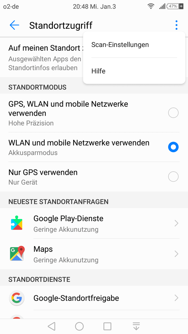

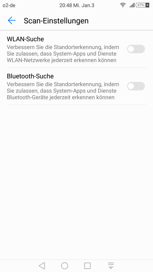

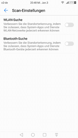

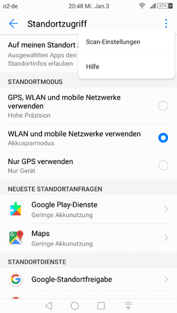

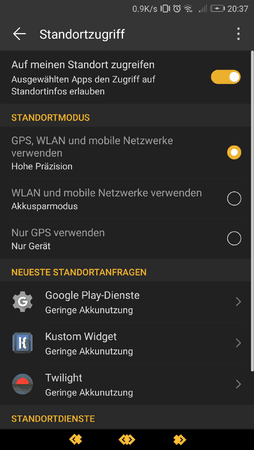

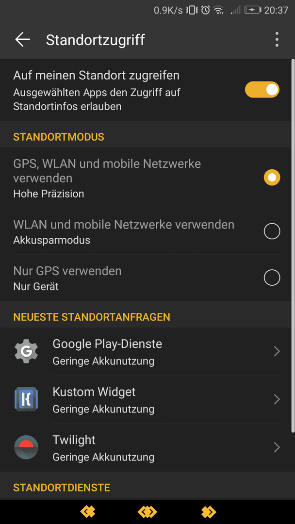

[doublepost=1515009284,1515008716][/doublepost]Weiters kannst noch folgendes versuchen:
1)Unter Erweiterte Einstellungen /Standortzugrff - Scaneinstellungen
WLAN und Bluetooth Suche im ausgeschalteten Zustand ausschalten.
2) Standortzugriff ganz oben mal komplett ausschalten und dann wieder einschalten
3) Mal Standortzugrff umschalten auf WLAN (Energiespar-Modus) ob es dann geht
3) wieder umschalten auf GPS

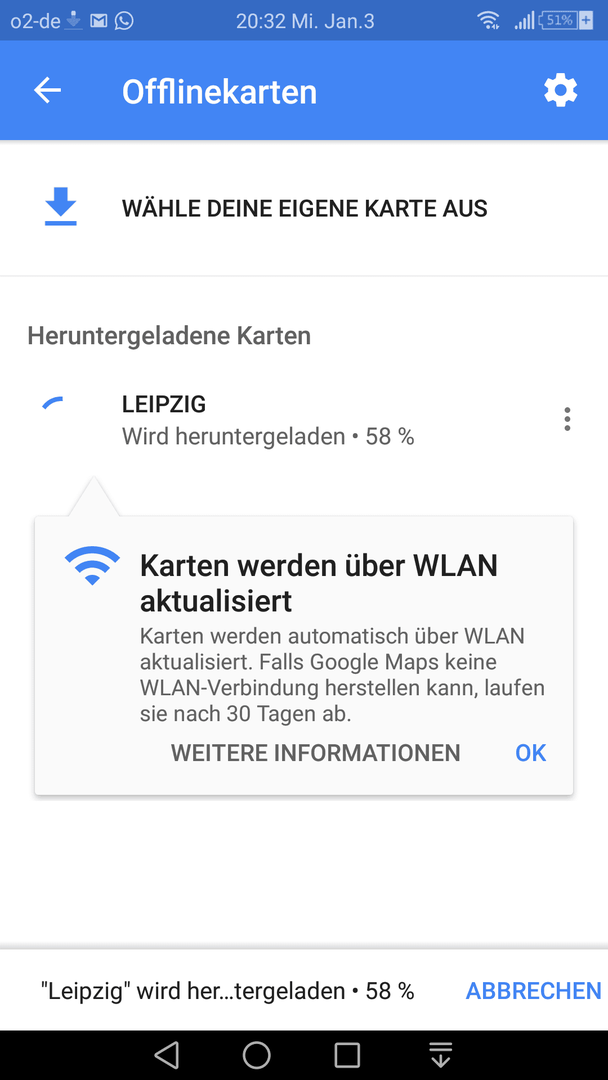

Wartet mal, Maps hat gerade bei mir auch rumgezickt. Konnte keine Offline Karten runterladen und hat dann das gleiche Bild gezeigt wie bei @SKCMLG,
hat bei mir dann angezeigt Karte wird geladen hat dann aber abgebrochen ich solle die Internetverbindung prüfen.
Allerdings läuft jetzt nachdem ich die Daten und Cache von Maps gelöscht haben alles wieder normal.
