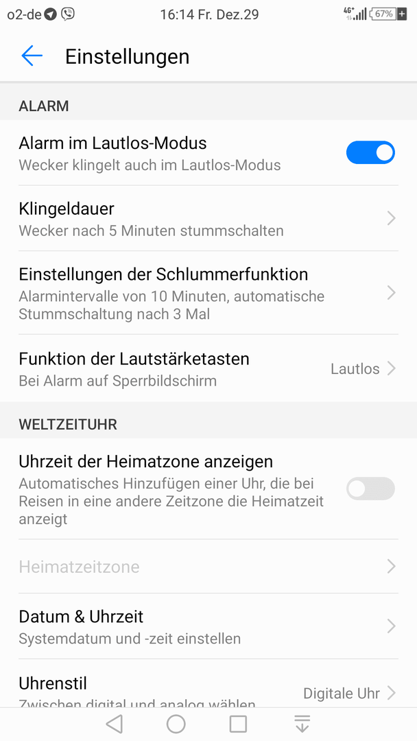

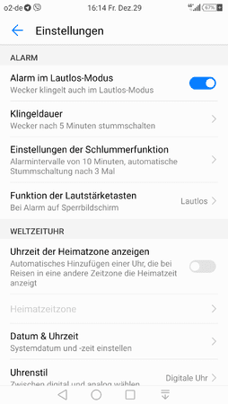

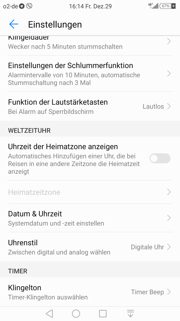

@Bisoprolol2.5 Geh mal auf Wecker, Einstellungen (des Weckers) und wähle dort einen anderen Ton aus - Berechtigungsabfrage bestätigen, Wecker stellen auf 10 min.
Alle anderen Wecker, die sonst schon da sind löschen, oder bei jedem den Klingelton ändern.
Dann Gerät Auschalten. Da sollte ein Häkchen links unten aktiviert sein, das der Wecker auch im ausgeschalteten Modus läutet. (Sonst Häkchen rein)
Warten, bis er läutet.
Gerät wieder in Betrieb nehmen - sollte nun geregelt sein...
(Wecker-Gespenstlein entfernt) ;)

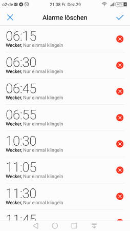

Irgendeine Altlast, die trotz clean flashen nicht weggeht, hmm
Hast schon mal versucht, alle voreingestellten Wecker zu löschen - einen Alarm lange drücken, dann siehe Screenshot..

@tecalote Nun denn, lass uns das Thema begraben. Ich habe nun noch einmal das Gerät klar gemacht und bei jedem Installationsschritt beobachtet. Habe bereits nach der Ersteinrichtung alle Wecker gelöscht. Das Phänomen tritt definitiv nach der Aktivierung von xposed auf. Bis dahin keine Erscheinung meines Geistes. Solang alles andere läuft soll's mir egal sein.

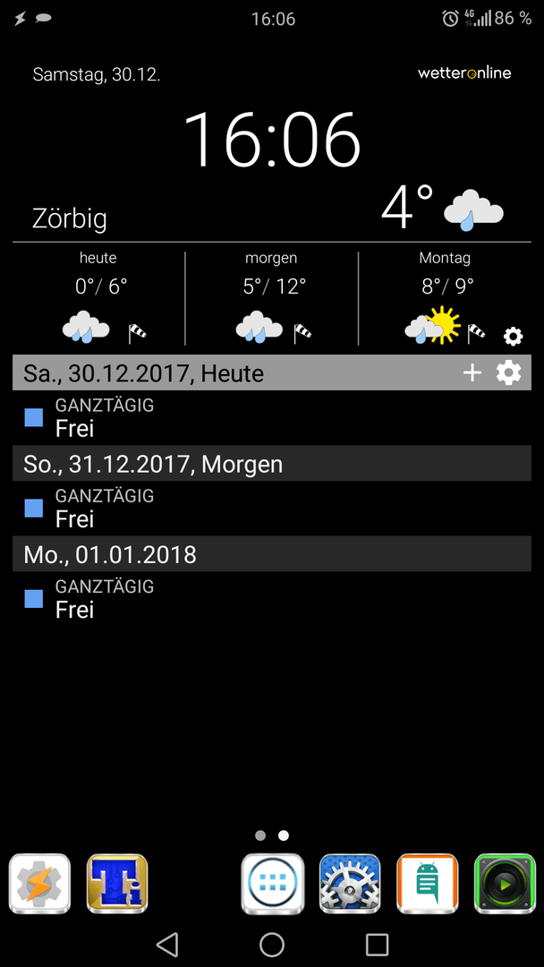

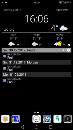

Sobald ich die Uhr öffne, verschwindet das Symbol.
[doublepost=1514648190,1514646705][/doublepost]Okay, bestätigt. Deaktiviere Tasker, weg ist das Problem.

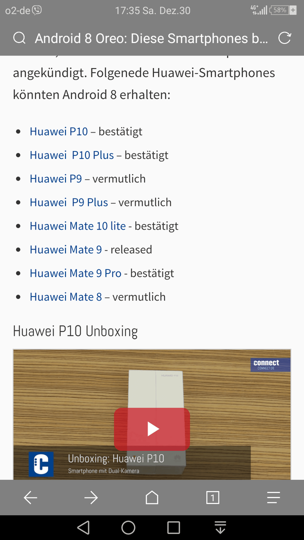

@tecalote Mal nur so zur info. wie ist die grobe planung mit P9 und oreo

[doublepost=1514656288,1514656224][/doublepost]@galgo51 Ich weiß da im Moment auch nicht mehr, als Google weiß :D

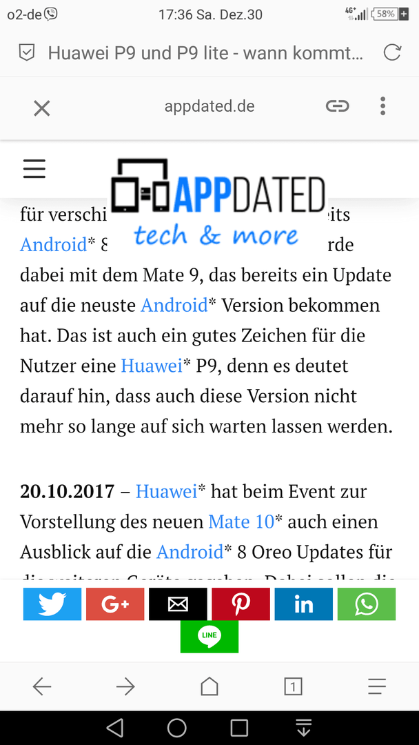

Was Oreo betrifft müssen wir uns in Geduld üben. Solange Huawei schweigen tut können wir nichts wissen [emoji23]
Aber mein nächstes Smartphone wird wohl dauern weil das geld ist auf den Rücken drauf gegangen [emoji869]
