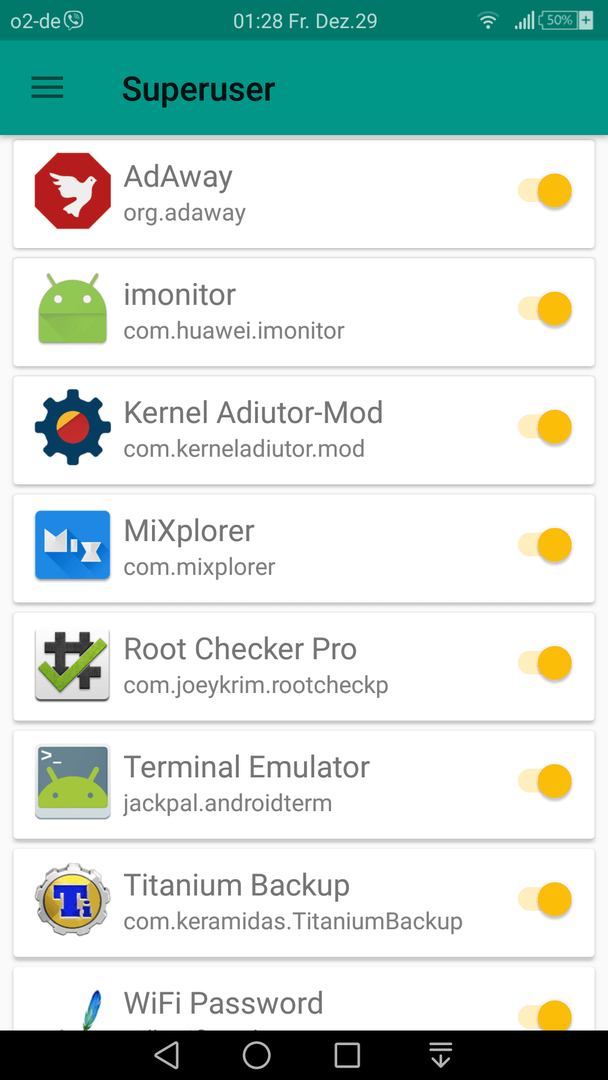

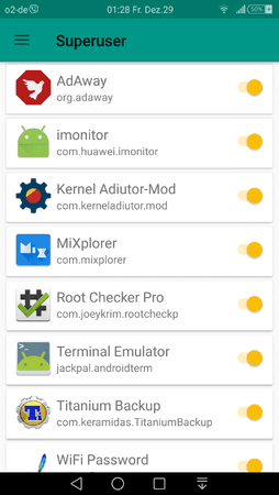

Wer möchte kann mal Magisk 15.1 testen, sollte das Bootloop Problem beheben.
Reaktionen: Tecalote
@dkionline Mit oder ohne "AVB 2.0/dm-verity beibehalten"?

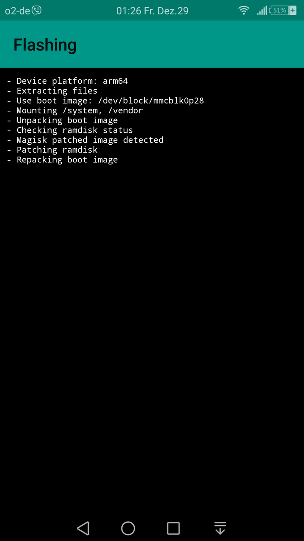

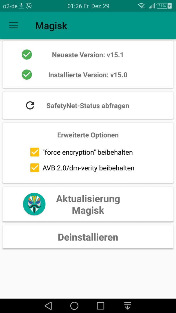

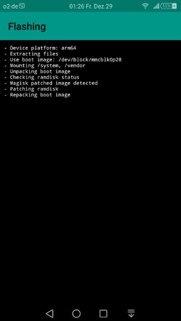

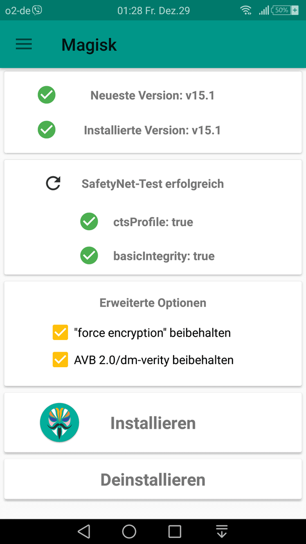

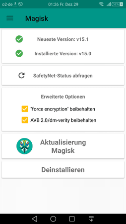

Okay, getestet..
Ihr könnt ohne Probleme von Magisk v15 auf 15.1 updaten.
1) Wenn ihr den Magisk Manager öffnet, bekommt ihr eine Aufforderung, den Manager erstmal auf Version 5.5.2 zu updaten.
  • "Force encryption beibehalten" und
  • "AVB 2.0/dm-verity beibehalten"
soll beides eingeschaltet/enabled sein.
Installation durchführen und App öffnen
2) Sollte die App abschmieren, einfach
Einstellungen aufrufen, dann Apps, dann Magisk Manager - anklicken, auf Speicher gehen und nur den Cache löschen (nicht data)
3) Magisk Manager geöffnet, ihr bekommt eine Anfrage, Magisk 15.1 zip zu installieren, bejahen - wird im Hintergrund runter geladen und dann kommt die Abfrage - wie es installiert werden soll - auf Direkt installieren (empfohlen) klicken
4) Sobald der Flash unter laufenden Betrieb durchgeführt ist, in der Mitte unten den Log speichern und dann auf Neustart klicken.
5) P9 macht einen Reboot und Magisk ist updated.
@bluedesire - Du bist ja noch auf der alten Version.
Stell sicher, dass beim Öffnen der App in der Mitte "Force encryption... " und ".. dm-verity.." angehakt ist.
Erst dann führe die Updates durch.
Sollte sich bei Dir nichts tun beim Öffnen von Magisk, dann schalte die zwei Funktionen ein, schließ den Manager und installiere manuell das Update des Managers. (im Anhang 5.5.2)
Dann öffne die App und mach bei 3) weiter..

Update grad installiert... Klappt soweit, kein Bootloop
@Ozryel Ja, auch bei mir alles gut - aber ein nachträgliches Wipe von Dalvik/ART Cache und Cache mit TWRP würde ich nun als zusätzlichen Schritt empfehlen :)
Und für andere User, die das nicht wissen: Über erweitertes Löschen in TWRP (Neustart ca 4-5 min) ;)
@tecalote Bestens, Vielen Dank für die schnelle Hilfe.
Musste es zwar wirklich manuell installieren, hat aber sofort geklappt :) und es ist auch bei der Abfrage alles Grün :)

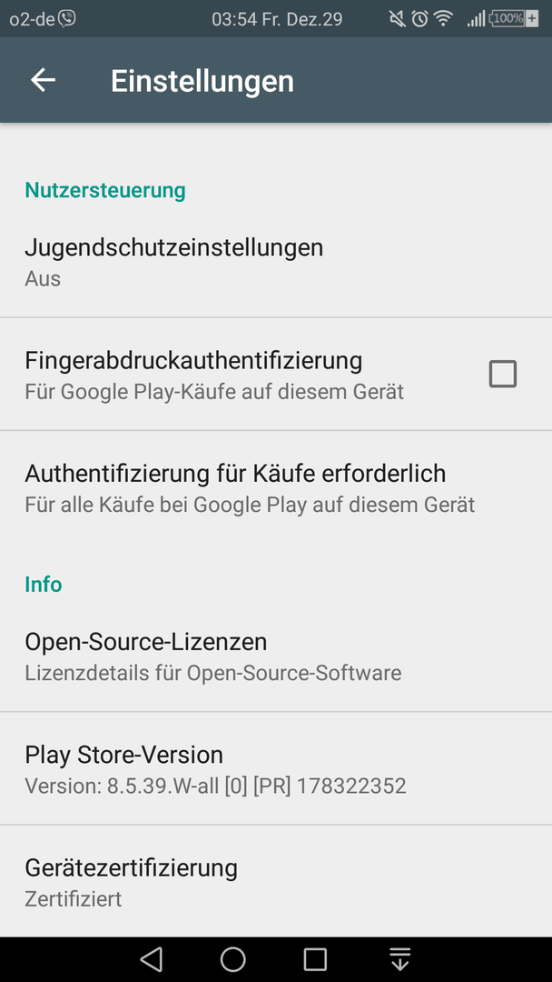

@tecalote das mit dem SafetyNet klappt leider nicht es steht immernoch false da. Hab allerdings jetzt gemerkt das meine Kamera und der Finger Touch auf der Rückseite nicht funktionieren. Mein P9 will auch ständig ein Update auf B390 machen?
Diese Anleitung gilt auch für Newbies :biggrin:
Wenn Du möchtest, dass diese Rom für Dich gut funktioniert, dann mach folgendes:
1) Backup mit Huawei Datensicherung
Sichern - andere Methoden - SD Karte - Kontakte, Nachrichten, Anrufprotokolle (nicht sichern: Fotos, Audio, Videos, Dokumente - die sind eh auf externer SD und die am internen Speicher bleiben erhalten, wenn Du diesen nicht wipest)
Weiters sichern: Apps mit Daten - aber nur Apps, die Du installiert hast (keine Google Apps, keine Systemapps und von den Messenger Apps wie WhatsApp, Viber, Facebook etc nur die Anwendung sichern NICHT die Daten)
Weiter sichern: Systemdaten - davon aber nur Desktop Layout, Alarme, Kalender, Notizen, ev. "Blockiert" - ALLES ANDERE NICHT VON SYSTEMDATEN!
Sicherung starten und abwarten bis fertig.
2) Wenn Du WhatsApp, Viber verwendest - gehe in die Einstellungen dieser App und mach ein Google Drive Backup (dieses wird nach der neuen Authentifizierung gefunden und Chat Verlauf ist wiederherstellbar)
3) In Einstellungen unter Konten löscht Du alle Konten und unter Fingerprint löscht Du alle Fingerprints und PIN(s)
4) Stell sicher, dass die Entwickler Optionen aktiviert sind und darin A) OEM Entsperrung (ist ohnehin), B) ADB Debugging im Modus nur Laden C) USB Debugging (exakt in der Reihenfolge)
5) Rom.zip auf SD, Magisk Uninstaller.zip auf SD (Link in Post #1 unter Installationsanleitung)
6) Ins TWRP booten, dort flasht Du erst Magisk Uninstaller, gehst zurück zum Menü und auf Neustart - aber NICHT System, sondern RECOVERY. TWRP wird neu gebootet.
Dann gehst Du auf Löschen, erweitertes Löschen und löscht:
Dalvik/ART Cache - Cache - data (Balken nach rechts, um zu bestätigen)
7) Dann gehst Du zurück zum Menü und flasht die ROM.
8) Nach dem Setup stellst Du die Huawei Datensicherung wieder her.
9) Die erforderlichen Apps unter Magisk Hide aktivieren (Dateien, Huawei-ID bzw Huawei Mobildienste, NFC Dienst, Playstore und HiCare siehe #1 - sowie Banking Apps bzw Apps, welche safetynet brauchen)
Weiters Force encryption und dm-verity aktivieren, dann Magisk Manager und Magisk updaten, dann reboot
10) Wenn Du willst KangV Settings flashen - falls Du vor hast, Nova Launcher zu verwenden oder einen anderen - dann alternativen Launcher erst nach KangV Settings installieren!
Dann hast Du die Rom wie sie sein soll und kannst ihr Potential ausschöpfen ;)
