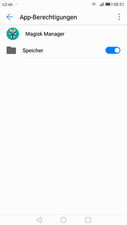

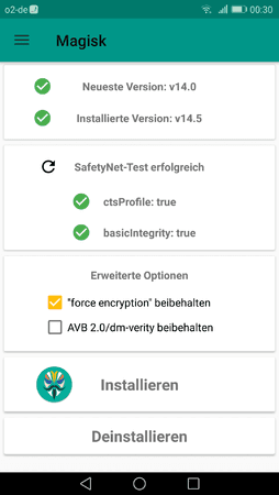

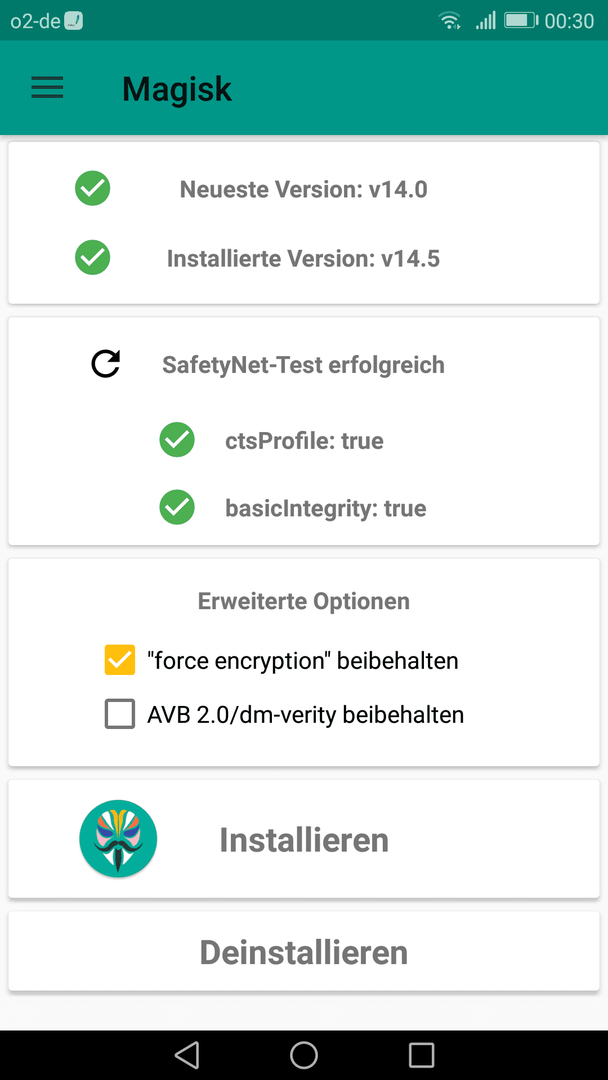

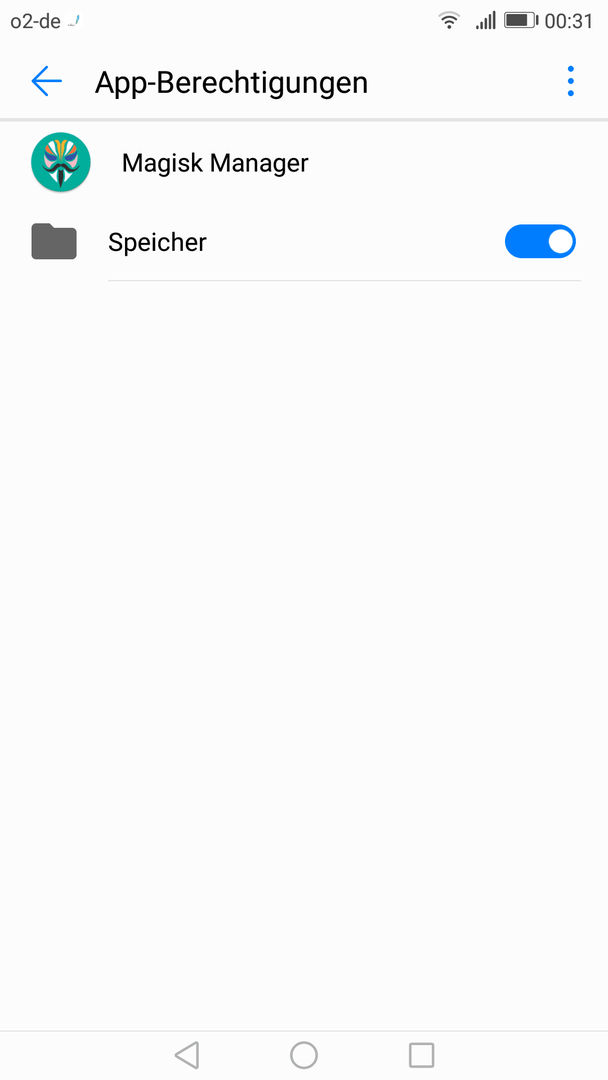

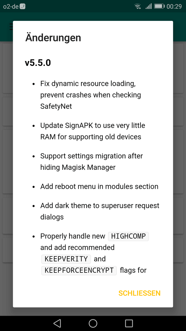

Es ist ein Update in der Magisk Edition ROM für Magisk Manager verfügbar!
Falls ihr es noch keine Benachrichtigung von Magisk automatisch darüber erhalten habt (normalerweise kommt diese, wenn man das Gerät neu gestartet oder Magisk Manager geöffnet hat oder überhaupt automatisch) - dann geht ihr sicherheitshalber in die normalen Einstellungen auf Apps /Magisk Manager und darin auf Berechtigungen und erlaubt Magisk Manager bitte den Zugriff auf: Speicher.
Dann öffnet ihr Magisk Manager und bestätigt den Download und die Installation von Magisk Manager 5.5.0.80 .
Nachdem ich das gemacht hatte, war bei mir dann "force encryption" beibehalten aktiviert - wenn das bei Euch auch so ist, dann belasst es bei dieser Einstellung.
Im Anhang dazu ein paar Screenshots :smile:

in den Einstellungen von Magisk steht standardmäßig Stabil, nicht Beta.
Wenn ich auf Beta umstelle wird mir auch die 14.6 angeboten.
Reaktionen: Tecalote und Ohle76
@tecalote da muß ich @-HUGO- Recht geben in Post #27 sieht man es ganz deutlich. Bei dir neuste v14 abgebildet und installiert v14.5 angezeigt.
Wenn man auf Beta stehen hat in der Ei Stellung zeigt es v14.5 an als neuste.
