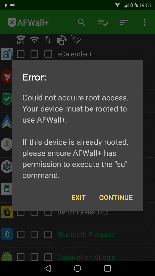

Das ist es ja... Keine Rootabfrage. Bei AFwall das gleiche Problem. Bei den anderen Rootapps ging es ohne Probleme.

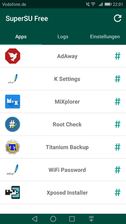

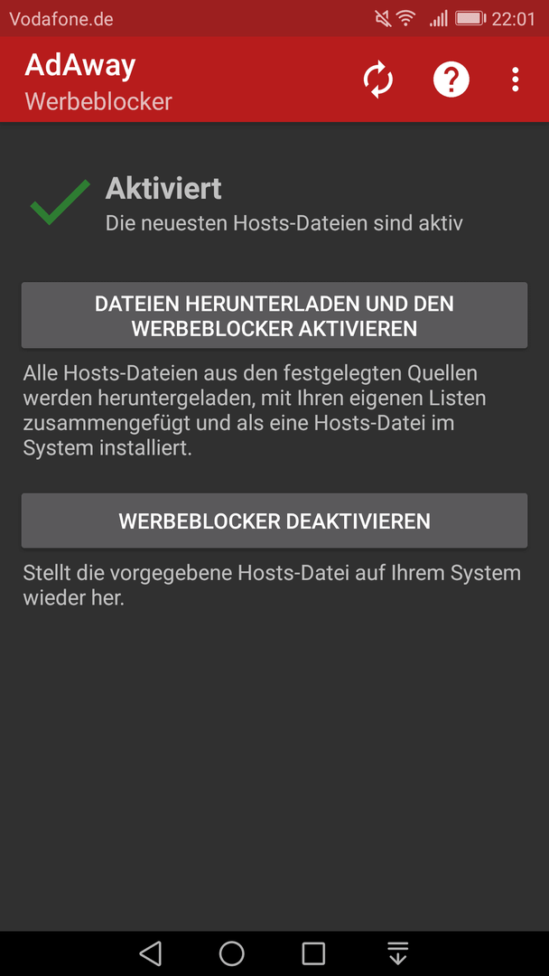

Ich habe mir AdAway nun auf der SuperSU Edition angeschaut.
Bei meinem Testgerät funktioniert AdAway ohne Mucken und hat auch in SuperSU Root Rechte.
Die wurden bereits beim ersten Start abgefragt.

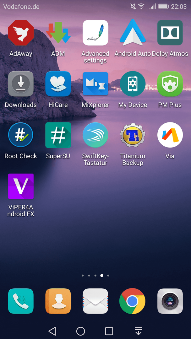

Dazu fallen mir spontan nur ein - hast Du die PMPlus App angewendet und Autostart damit im Telefonmanager aktiviert?
Wenn ja, musst Du SuperSU in den Autostart aktivieren, sonst funktioniert Root nicht richtig (steht auch im OP)

Ansonsten vielleicht ein Konflikt mit Deiner geliebten AF Firewall,
AF habe ich erst nach dem Versuch, AdAway zu aktivieren, installiert, quasi als Probe, ob die Rootabfrage erfolgt. AdAway jedoch habe ich nach dem xposed update auf v89 anwerfen wollen, sodass die Vermutung nahe liegt, die Ursache darin zu suchen.
[doublepost=1513979857,1513979763][/doublepost]PM nutze ich noch nicht. Deshalb kann ich das Thema wohl absolut ausschließen.

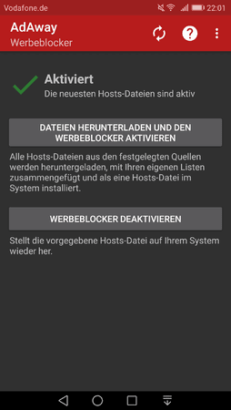

[doublepost=1513980042][/doublepost]Anhang anzeigen 606643
[doublepost=1513980294][/doublepost]Aber jetzt werde ich es vorerst auf sich beruhen lassen. Ist nicht von elementarer Bedeutung. Ärgert mich zwar, was soll's.
