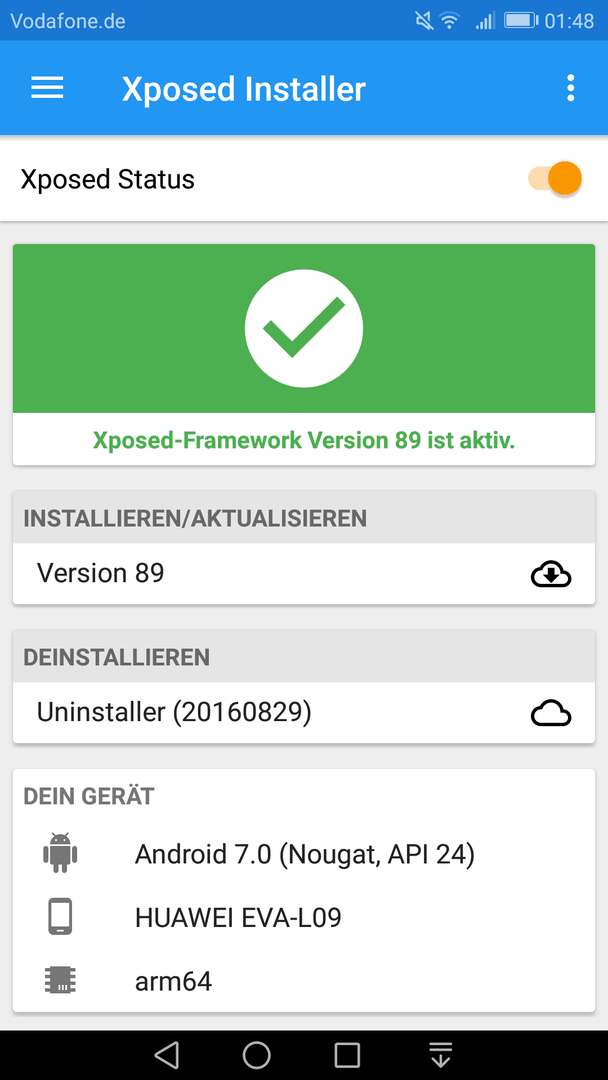

Dazu die Info: meine Rom war am 12.12. final, dann ging sie in den einwöchigen Test. Das Xposed Framework mit der Version 89 ist am 17 Dezember erschienen, also gerade mal fünf Tage später als meine Rom, sonst hätte ich diese neuere Version gleich in die KangV Settings eingebaut (was keine große Sache ist).

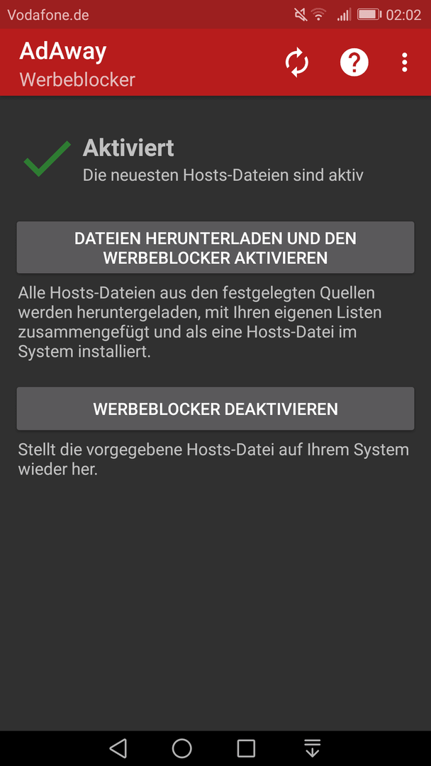

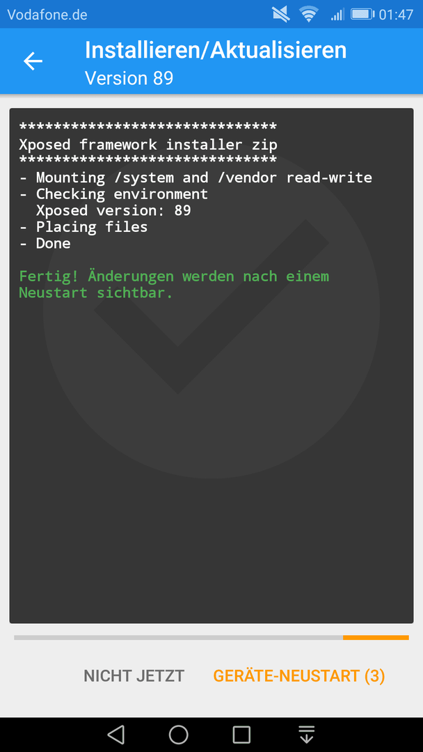

Ich hatte Xposed Framework erst in KangV-Settings aktiviert gehabt, mit der Version 88.9. Habe nun die Version 88.9 aus dem Xposed Installer heraus updated auf Version 89 - aber nicht über TWRP, sondern direkte Installation aus dem Installer (siehe Anhang). Hat nach dem Reboot alles ohne Probleme funktioniert, auch AdAway hat keine Mucken gemacht...
Ich konnte die Version 89 dann auch ganz einfach über KangV Settings /More settings /Xposed ausschalten (auch die neue Version). Somit ist diese wie deinstalliert. Es gibt da also eigentlich keine Konflikte.
Wenn Dein Problem durch die Deinstallation über TWRP und danach die Installation der 88.2 über TWRP die Sache für Dich gelöst hat - ist es gut, aber ich würde trotzdem gerne verstehen, woran es denn gelegen sein könnte - da dieses Problem bei mir überhaupt nicht auftrat!
Fragen: hast Du vielleicht AdAway über irgendein Backup aus Deinem vorigen System wiederhergestellt gehabt (TitaniumBackup /Huawei Backup)? Oder und / auch vielleicht die SuperSU App? Hast Du in der SuperSU App in den Einstellungen irgendwas geändert, oder es so belassen, wie es standardmäßig eingestellt ist? (an und für sich muss man dort gar nichts ändern) Hast Du in AdAway irgendwas in den Einstellungen geändert, oder es belassen, wie es voreingestellt ist?
