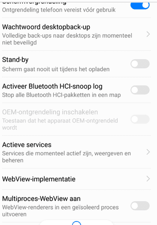

OEM Unlock ist grau kan niks ändern
@geurt Wenn es ausgegraut ist (normal) , sieht man dennoch ob enabled oder disabled.
Wenn es nicht aktiviert ist (mach einen Screenshot! und poste diesen hier) - dann musst Du ein Downgrade machen mit der b300 und danach auf die b182 - dann wieder hoch

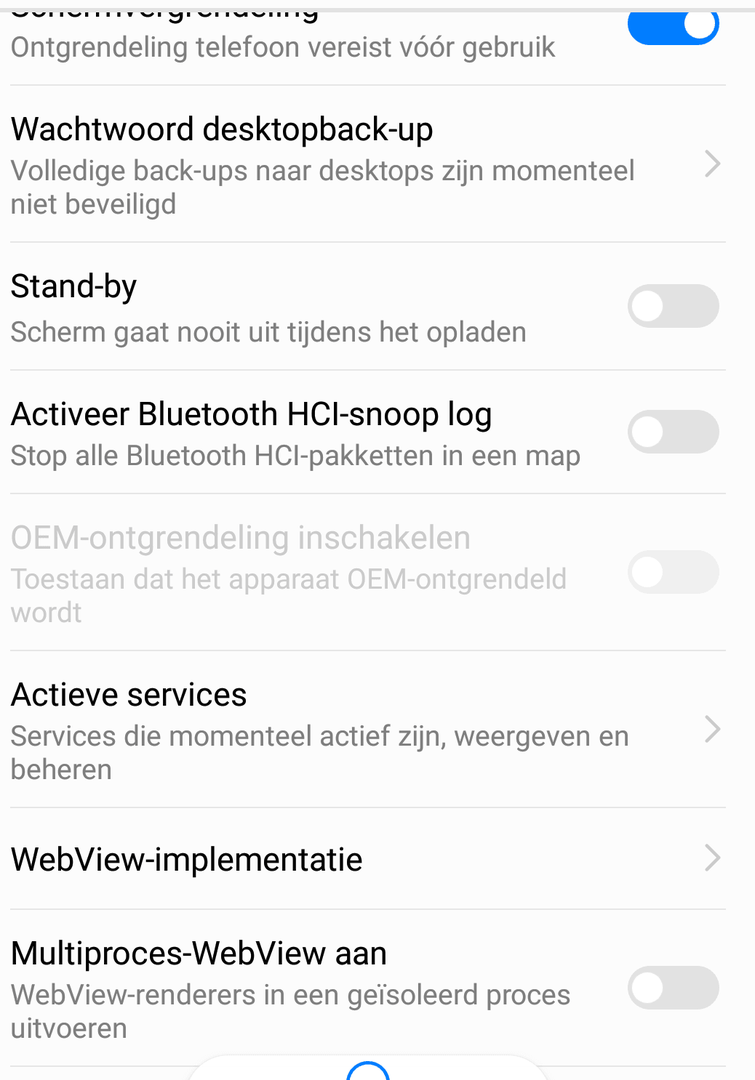

hier is der Screenshot
@geurt Ja, ist leider ausgeschaltet - welches Modell hast Du - L19 oder L09?
[doublepost=1496879096,1496878592][/doublepost]Hier hilft nur ein Downgrade mit der b300 auf Marshmallow.
Damit ins System booten.
Anschließend b182 über dload flashen.
Dann auf die B210 - dort wird dann (neuerdings) meist direkt das Update auf die b360 angezeigt.
Wenn Du auf der b360 bist, musst Du OEM Unlock zuerst aktivieren.
Dann ADB Debugging, USB Debugging.
Dann Bootloader wieder entsperren

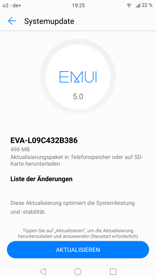

Hi,
Mir wird ein Update auf B386 angeboten
Ich habe es runtergeladen (~470 MB glaub ich) und dann hat mein Handy einen Neustart gemacht, das Update aber irgendwie nicht installiert.
Muss ich dazu vielleicht von TWRP auf stock Recovery wechseln?
Danke
@tobs3596 Immer! Bei jedem Update auf Stock ist das originale Huawei EMUI Recovery Voraussetzung!

Habe ich eben auch bekommen.
[doublepost=1497029306,1497029271][/doublepost]Habe natürlich nichts gemacht.
Ich warte auf das Update von dir.
[doublepost=1497029370][/doublepost]Wo ist das Update ( in welchen Ordner) ?
@okadererste Wenn Du warten möchtest - dann schalte bitte in den Entwickler Optionen die "automatische Systemupdates" aus und gehe im Menü des Screenshot (in den Einstellungen von Systemupdates) und deaktiviere dort ebenfalls alles automatische.
Der Download erfolgt in den internen Speicher in den Ordner HwOUC in einem Unterordner, der mit einer Zahl benannt ist.
Es sei denn, Du willst auch vorab auf die Stock b386, auf die Du dann sowieso musst
