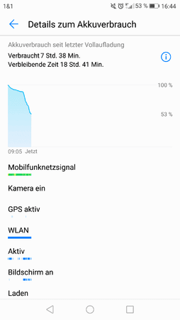

Ja perfekt also ich bin der Meinung das der Bug in der Stock behoben wurde
[doublepost=1496673880,1496673755][/doublepost]Schaut mal
Also B386 hat sogar den whatsapp Bug behoben und Akku Bug ist auch weg.

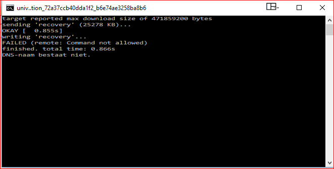

Hallo
Ich brauche Hilfe
Nach der Aktualisierung auf 386
stopt die USB-Debugging jedes mall
und ich kann twpr nicht über adb installieren

@tecalote
1) ADB Debugging ist aktivieren
2) USB Debugging ist aktivieren
kann twpr noch immer nicht installieren

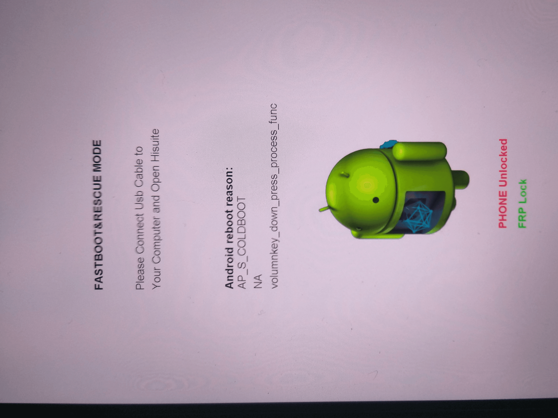

Bist du auch wirklich im fastboot und ist der Bootloader offen?
Reaktionen: Tecalote
hier ist ein bild fastboot und bootloader offen
Dein FRP ist zu, deshalb kann nicht geflasht werden.
