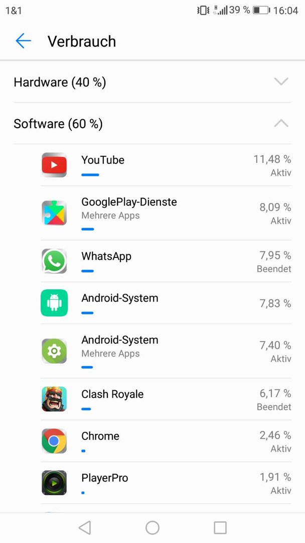

So, mal zum Vergleich, Screen vom P9 lite meines Sohnes.
Es geht um die weiter oben beschriebenen Einträge.
[doublepost=1503757066,1503756821][/doublepost]Oder ist so ein Vergleich schlichtweg nicht möglich?

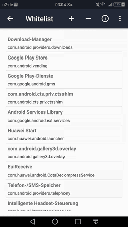

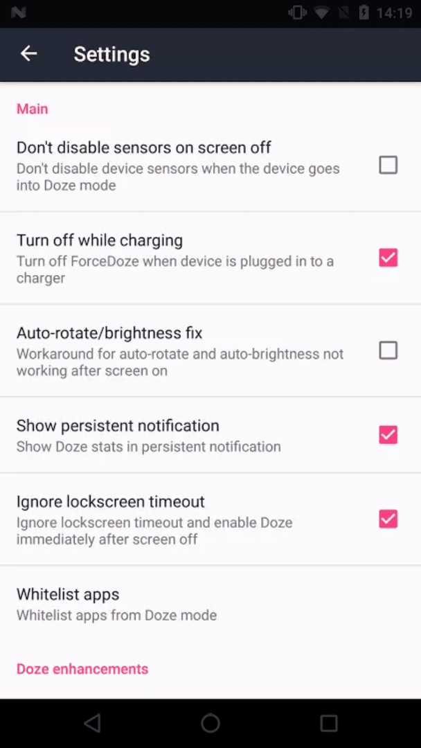

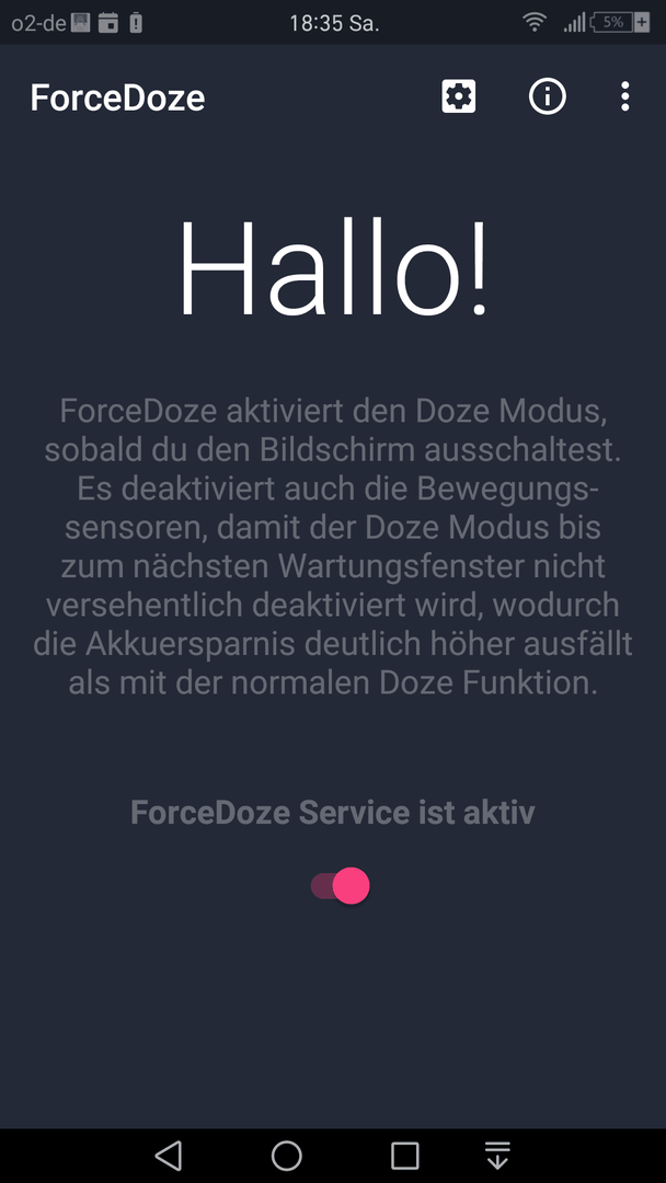

Weiters gibt es eine gute App im Playstore, die hier näher beschrieben ist:
[App] ForceDoze - Force Doze mode after screen off, disable motion sensors, etc
Es lässt sich der "Doze Modus" einschalten.
Apps, die standardmäßig aktiviert sein müssen, sind bereits aktiviert, andere, die im Schlaf aktiv sein sollen, kann man über das Einstellungsmenü hinzufügen (oben links... Drei Punkte) über das + Symbol - also Apps, die Push erhalten sollen.
Hier muss ich noch testen, ob die auch gehen, wenn man sie nicht hinzugefügt hat.

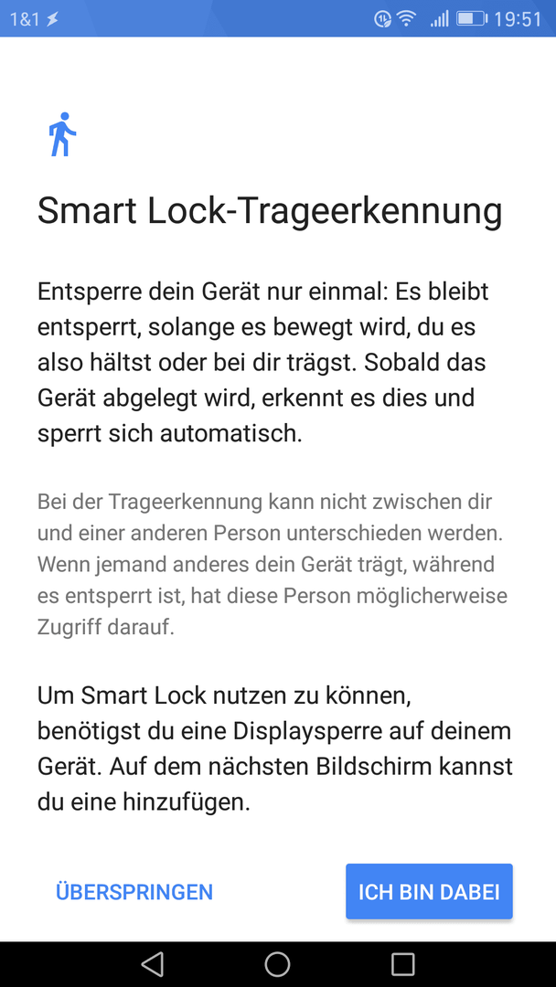

Bisoprolol2.5 schrieb:
Bemerkte vorhin einen Spontanausfall des Lockscreens.
Auf Knopfdruck war das Tel sofort entsperrt.
Erledigt, Smartlock-Funktion.

[doublepost=1503941254,1503940986][/doublepost]
bitte genauer erklären, danke :)
