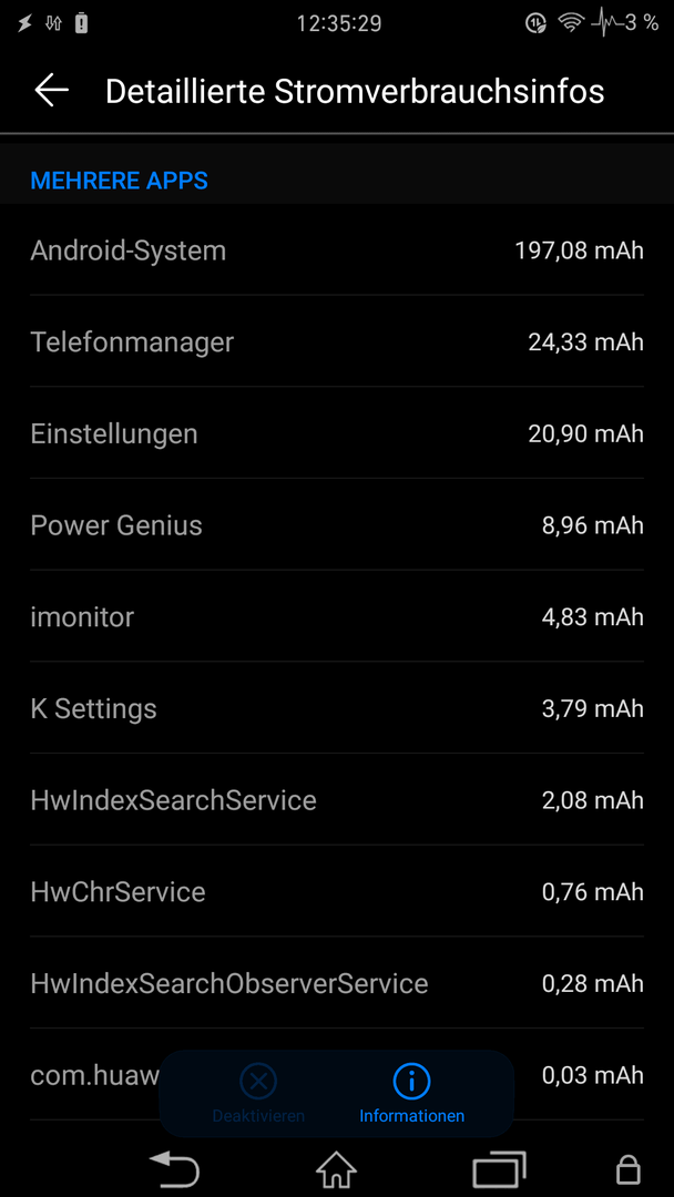

Ich melde mich auch noch mal zu Wort. Nachdem ich nun die Methode mehrfach durchgeführt habe mit Akku leeren u.s.w ist der Akku zwar besser, aber auf stock war es definitiv besser. Weiß nicht was ich noch machen soll

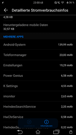

@TheWyko Was ich bei Deinem Gerät nicht verstehe, ist der extrem hohe Wert im letzten Screenshot /Mehrere Apps/Android System 198,20 mAh...
Bei mir ist der Wert bei so gut wie auf Null.
Das hängt mit irgendeiner App zusammen, Frage ist nur welche.
Hast Du schon mal die Force Doze App probiert, die ich vor einigen Posts erwähnt habe, die würde noch eine Verbesserung bringen - aber trotzdem ist hier irgendwo der Wurm drinnen.
Welchen Browser verwendest Du?

Fein, jetzt wird es endlich interessant. Gut zu wissen, dass noch jemand ein ähnliches Problem hat.
Hatte es schon mal angedeutet. Whatsapp war ein Störenfried, der eliminiert wurde.
Aber der Stromverbrauch ist bei mir ähnlich.
Habe heute aus lauter "Irrsinn" das System neu aufgesetzt.
[doublepost=1503954163,1503953999][/doublepost]Hier mein Screen.
[doublepost=1503954198][/doublepost]Ist aktuell, war vorhin noch höher...
[doublepost=1503954425][/doublepost]NOVA, PlayerPro, WetterOnline, Tasker, Wecker, K9, Office Suite, Zeiterfassung, Total Commander, LP, AFWall
Ist dazu gekommen.
[doublepost=1503954473][/doublepost]Hintergrunddaten beschränkt, kA, ob es hilft.
[doublepost=1503954649][/doublepost]Force Doze läuft mit.

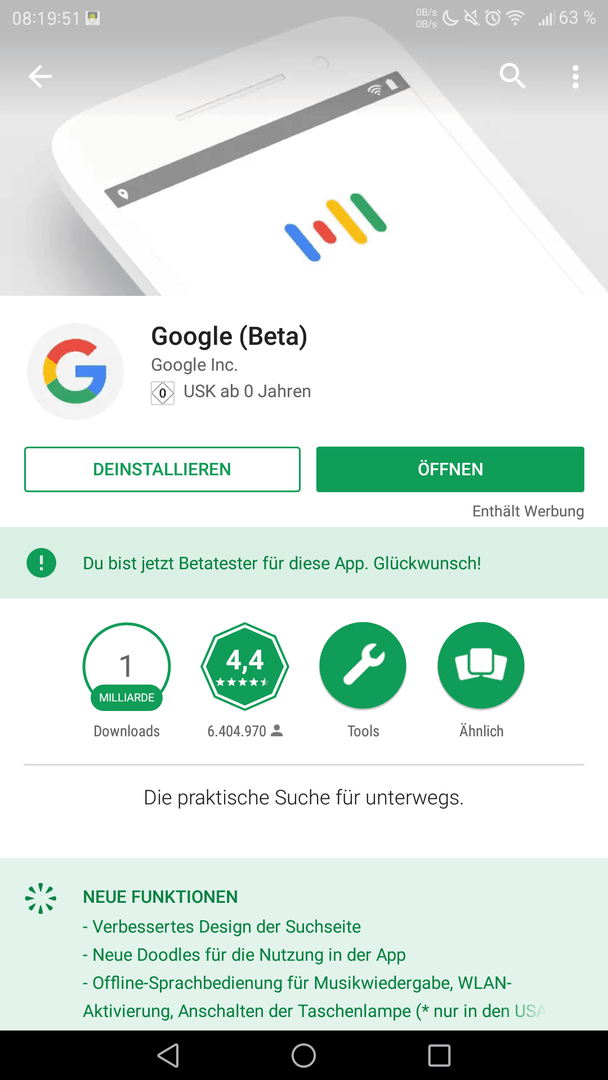

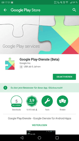

Zur Zeit habe ich noch das gleiche Problem wie @TheWyko . Nutzt noch jemand außer mir die Beta zu den Google-Play Diensten? Könnte sich hier auch ein potentieller Übeltäter verstecken ?:confused2:

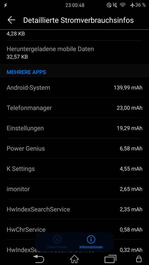

Google bietet zu einigen Apps Beta-Versionen über den PlayStore an. Unter anderem zur Google App und den Google Diensten. Siehe Anhang
Ich kann mir nun gut vorstellen, dass diese “Beta Versionen“ sich auf die Laufzeit auswirken könnten :rolleyes2:

@m0nsterhunter Alles klar - kann ich mir auch gut vorstellen, dass diese Beta Versionen Akku saugen. An und für sich braucht man diese nicht, da diese Google Play Dienste bzw die App integriert sind in der Rom und außerdem über Playstore aktualisiert werden.
Die Beta würde ich nicht verwenden

Ich habe das Gerät nach dem Neuflash extra einige Zeit "ruhen" lassen, um zu beobachten.
Android-System
Nach dem Neustart waren ca. 30% Aktivität zu verzeichnen mit über 200mAh.
Dann etwas Besserung mit konstanten Werten um die 20% Aktivität und schwankenden Werten zwischen 130 und 180 mAh.
Nach der Installation meiner Alltags-Apps hat sich kaum etwas verändert.
Deshalb habe ich auch das P9 lite (Stock N) meines Sohnes als Beispiel angeführt. Da liegen die Prozentwerte fast durchweg im einstelligen Bereich,
die Entladung deutlich unter 100 mAh.
BTW, er zockt kräftig mit dem Ding, Android-System steigt nur unwesentlich.

Zu der Laufzeit des Akkus werde ich mich nach Abschluss der Kalibrierung mit Screenshots nochmal melden. Der Verbrauch von Androidsystem sah gestern noch so aus wie bei @TheWyko und @Bisoprolol2.5 . Nach Anwendung der App am gestrigen Abend liegt es nun tatsächlich bei 0 mAh. Mal sehen ob das so bleibt

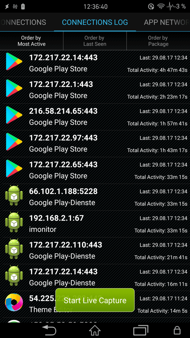

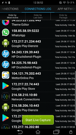

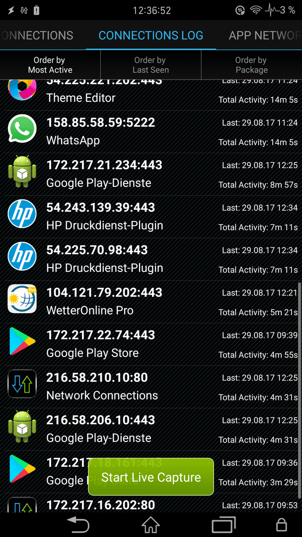

[doublepost=1503992406,1503992014][/doublepost]@tecalote Ich nutze mal die von dir vorgeschlagene App "Network Connections".
Ist jetzt schon sichtbar, dass Playstore und Play-Dienste sehr aktiv sind.
Aktuell!
