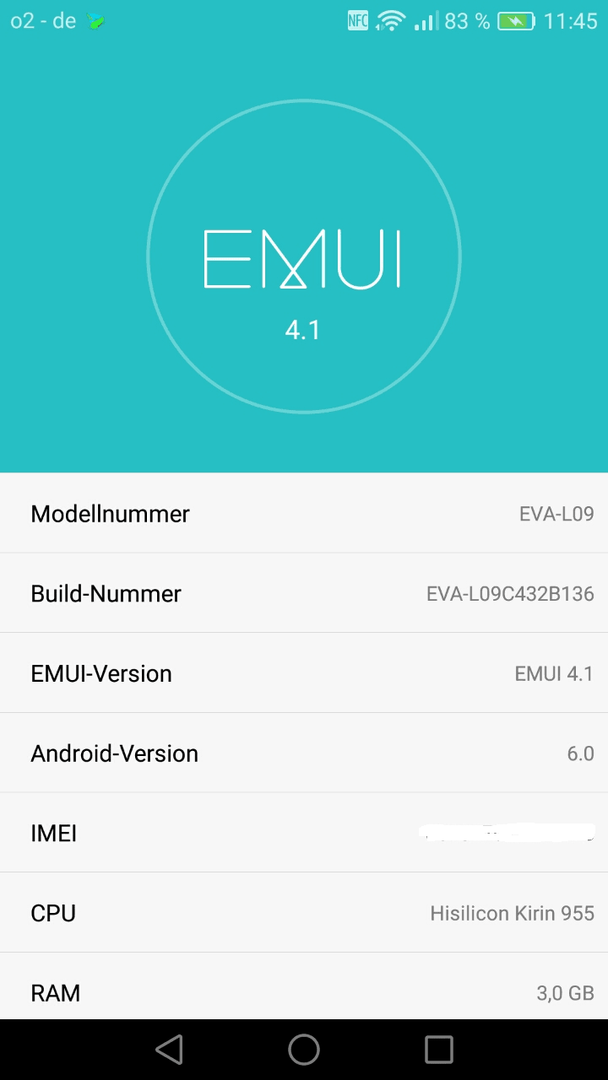

Hallo zusammen ,habe heute die B136 aufgspielt.Dann funktionierte die Kamera nicht mehr.ich habe über das Menu *# *#2846579# *#* einen Factory Reset gemacht ...
Die Kamera hat keine Bilder mehr gemacht...nun ist alles ok ,also braucht man nicht immer den Bootloader Unlocken ,so wie ich hier gelesen habe...
Was hast du gemacht damit die Kamera wieder ging?
hatte ich doch geschrieben ...^^^
"ich habe über das Menu *# *#2846579# *#* einen Factory Reset gemacht ..."
Damit hast du dann wohl eine internationale CUST C900 und es werden nie C432 OTA Update ankommen.
na , ist das so schlimm ?
Du musst aber auch noch die richtige oeminfi flashen damit du aus der C900 eine C432 machst und so mit dann alle Updates bekommst.
ah ok ,das geht nur via bootloader und twrp richtig ?
okay, dann gehts weitrer :)
[doublepost=1481971659,1481969283][/doublepost]Nun endlich fertig...nur noch das update...
EDIT:Muss ich nun den Bootloader wieder schliessen ?
[doublepost=1481978064][/doublepost]kann es sein ,das nach dem debranding ,das handy ewas "ruckliger" geworden ist ? bei der Benchmark (antutu) sind die punkte auf 83k gefallen ... das kann doch nichts damit zu tun haben ?
[doublepost=1481984482][/doublepost]also irgendwie kann ich keine designs mehr ändern ...habt ihr das gleiche ?
Welche Build Nr. hast du jetzt aktuell installiert, noch die C432B136 ?
Falls ja, update auf die B182 und teste das ganze nach einem Factory Reset nochmal.
die C432B182
Mach einen werksreset. 182 ist die letzte.
Ich habe wohl den fehler gemacht ,von der c900 direkt auf die 182 zu gehen.was dann folgte war ein Desaster,den ganzen tag hin und her update .bis zu dem tipp nochmal auf die 136 zu gehen . Das habe ich dann gemacht und das Update direkt über ui laufen lassen.nun geht alles.
Ich möchte mich hiermit recht herzlich für eure Hilfe bei euch bedanken,danke !!!
