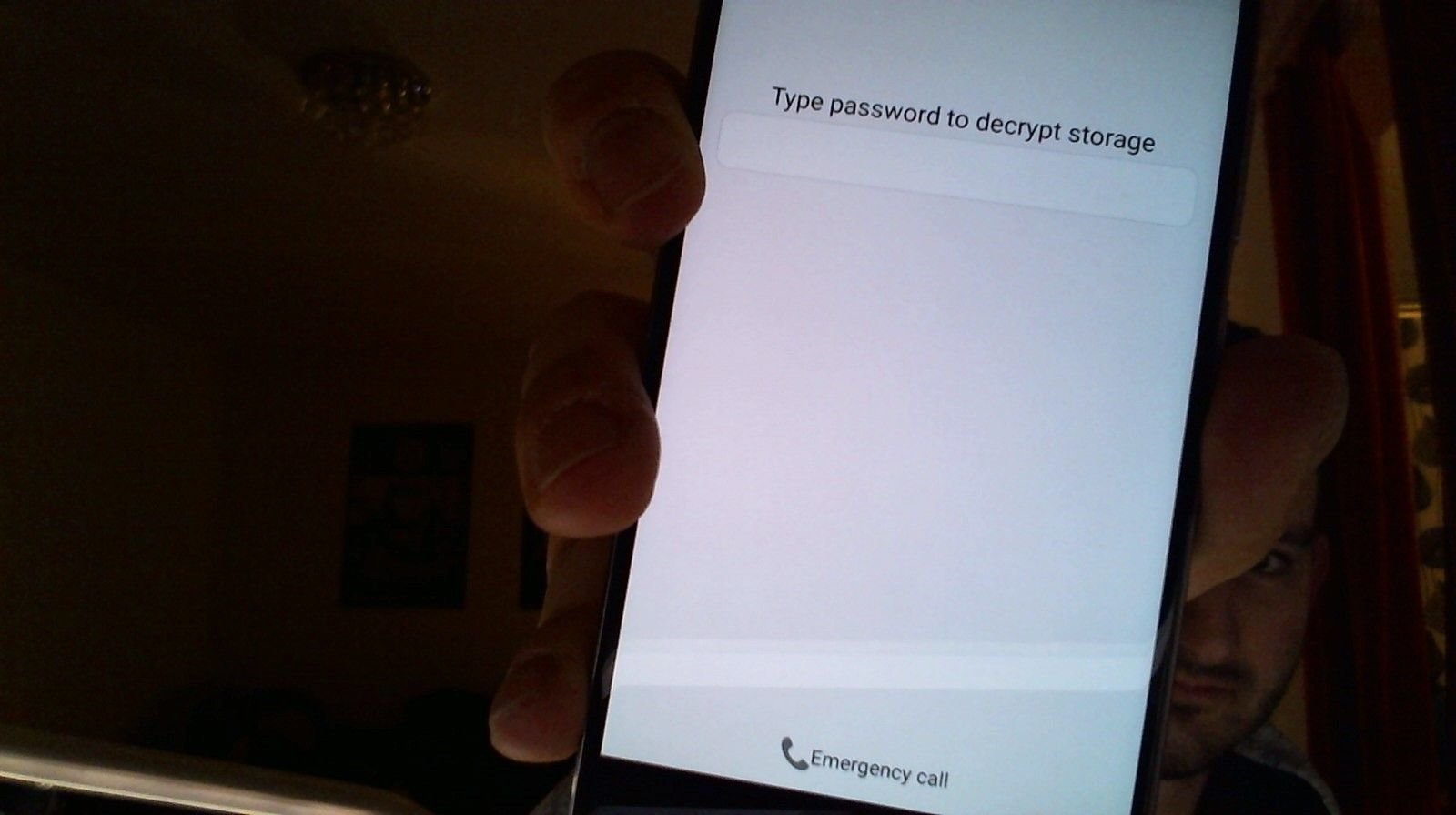

Hallo zusammen.
Da ich die lange Warterei auf das VF Update satt habe, wollte ich heute mein P9 debranden.
Vorgegangen bin ich nach folgender Anleitung:
Huawei P9 - Vodafone Branding entfernen
Anschließend habe ich über das Recovery noch ein Wipe data gemacht.
Nun bekomme ich nur noch zu sehen was auf dem angehängten Bild zu sehen ist. Nicht mal die Tastatur lässt sich öffnen, was eh nichts bringen würde, da ich nie ein Passwort zum Verschlüsseln festgelegt hab.
Hat jemand eine Idee wie ich hier weiter vorgehen kann?
Ins Recovery kann ich noch ohne Probleme starten, in den Fastboot Modus leider nicht mehr. Vor dem Wipe, lief das Gerät, hätte es einfach dabei belassen sollen:cursing:

Hallo, Bootloader ist noch offen ? Was hast du geflasht (build) ? Vol- gedrückt halten und Kabel an den Rechner funzt nicht mehr ?
Vol+ und Power (recovery) geht auch nicht ? Bitte nochmal testen und dann berichten. Und twrp hattest du schon geflasht oder ?
TWRP habe ich mit SRK Tool von xda geflasht. Bootloader Unlock auch darüber gemacht:
[TOOL] SRK Tool Huawei Bootloader/ROOT/Recovery/Backup/Utility (STABLE - 20161002)
Geflasht habe ich anschließend "oeminfo-huawei-p9-eval09-c432.zip" aus obigem Beitrag via TWRP:
Danach ist das Gerät normal gebootet ohne Vodafone Animation. Dachte mir dann "Komm um das ganze auch richtig sauber zu machen, wipest du noch schnell über das Recovery". Das Recovery war da schon wieder das normale, kein TWRP mehr.
Der Wipe lief erfolgreich durch und anschließend startete das Gerät nur noch bis zu besagtem Punkt.
Da ich wie gesagt keine Tastatur eingeblendet bekomme kann ich auch keine Eingabe in dem Feld tätigen.
USB OTG Kabel habe ich zwar, allerdings nur als microUSB und ich bin mir auch nicht mal sicher ob das P9 USB OTG berherrscht. Falls dem so ist könnte ich noch mit einem Adapter eine externe Tastatur anschließen und versuchen irgendetwas einzugeben.
In das EMUI Recovery kann ich mit VOL+ und Power noch ohne Probleme starten, Fastboot mit VOL- geht nicht.
Bootloader müsste eigentlich noch offen sein.

Ich glaube auch, dass dein Bootloader geschlossen ist. Das sieht man normalerweise wenn das Phone gestartet wird. Versuche mit den SRK den Bootloader erneut zu öffnen ... Geht das nicht würde ich es über den DC Unlocker versuchen. Wenn der Bootloader offen ist müsstest du über Vol- gedrückt halten und Datenkabel an das p9 in den Fastbootmodus kommen. Wenn das geschafft ist sind wir schon einmal ein Stück weiter
Pardon, hab mich eben falsch ausgedrückt. Ich komme in das normale Recovery mit der von dir beschrieben Methode. Gewipet habe ich seit dem schon trölf mal.
Jetzt kam ich aber gerade zum ersten mal in Huwaei eRecovery, keine Ahnung was ich anders gemacht habe. Beim Versuch von "Download latest version and recovery" erhalte ich nur "getting package info failed" :/
Brick oder nicht, das ist hier die Frage :crying:

Muss ich zum unlocken des Bootloaders nicht auch erstmal in den fastboot kommen? Jedenfalls wird das Gerät so nicht mehr vir SRK Tools erkannt. Denke dann tut sich DC-Unlocker auch schwer.
[doublepost=1489010003,1489009618][/doublepost]Nach dem gefailten package download starten das Gerät gerade plötzlich wieder:eek:
Verstehen muss man das glaube ich nicht, aber ich hinterfrage es lieber nicht und fahre mit meiner Einrichtung fort :laugh:
Vielen Dank für eure schnelle Hilfe, vor allem dir Straight Vino! Ohne den Hinweis mit dem Recovery, hätte ich wohl nicht gemerkt, dass es zwei verschiedene gibt...

Mh okay, die Erklärung weshalb ich keine Eingabe eben tätigen konnte habe ich jetzt auch. Es ist keine Tastatur mehr installiert :D Komischer Zustand in dem mein Gerät hier ist

Welche Version hast du geflasht ? Machst du doch über dload oder ?
Hab die P9 EVA-L09 B136 geflasht.
Also Bootloader ist definitiv noch unlocked und TWRP ist auch noch drauf. Hab jetzt alle Dateien nochmal neu gedownloadet und würde jetzt nochmal neu flashen. Die oeminfo-huawei-p9-eval09-c432.zip via TWRP, und anschließend die b136 via dload. Es sei denn du empfiehlst mir eine andere Vorgehensweise.
Also ich kenne das so, dass man erst die B136 oder B182 über dload (Vol+ Vol- und Power) flasht. Dann entsteht aus der CUST C02 die C900B136 und erst dann wird die oeminfo geflasht. Dann wird aus der C900B136 die C432B136. Wenn die Dateien wie immer noch fehlen solltest du die Full B182 probieren.
Und ich hatte damals vor dem dload flash nen wipe Data + wipe cache Partition + shutdown gemacht damit er sauber drüber flasht. Allerdings hatte ich mit der B182 Erfolg. Hatte auch ein debrand von Vodafone vollzogen.
Und wenn alle Stricke reißen dann über TWRP die GApps.zip besorgen flashen. Dann sollte die Tastatur funktionieren und du kannst die Einrichtung abschliessen. Dann in den Entwicklungoptionen OEM + Debugging aktivieren und die Update.app extrahieren (gibts ein Tool dazu) und die boot.img recovery.img und system.img separat flashen. Glaube das macht SRK Tool auch wenn am diese in den Ordner packt. Nach erfgreichen dload wird eigentlich der Bootloader wieder geschlossen. Dann wieder Entsperren usw ...
