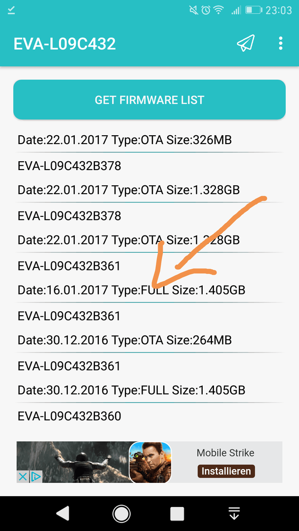

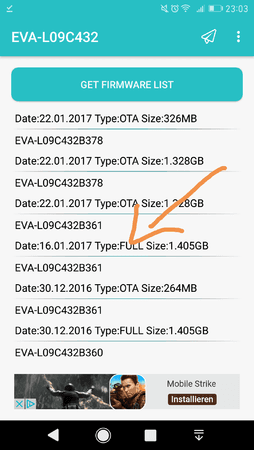

Kein OTA , nur Full .. also die B361 und mit Glück flattert die b378 automatisch rein

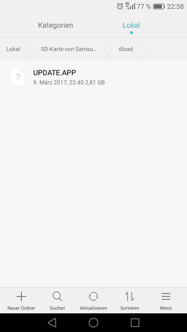

Der Ordner und die Datei
Und du hast das genommen ?
Die habe ich ja genommen sonst lade ich sie noch einmal
Das bringt nix, mach über Recovery nochmal ein wipe Data + Partition und starte dann direkt noch einmal das Update über die Tasten Kombi . Wenn es dann immer noch nicht klappt kannst du nur noch über TWRP und co gehen ...

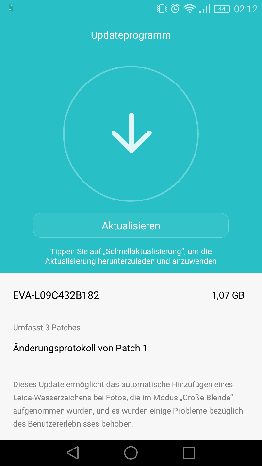

[doublepost=1489107888,1489100707][/doublepost]nun habe ich wieder auf die 136 jetzt wird mir ein update angezeigt auf die 182 ,aber laut der tastenkombi in der telefon app bin ich noch immer auf der c900 und nicht auf der c432
