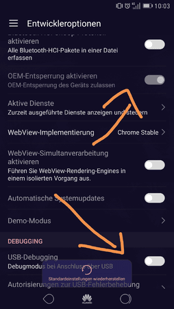

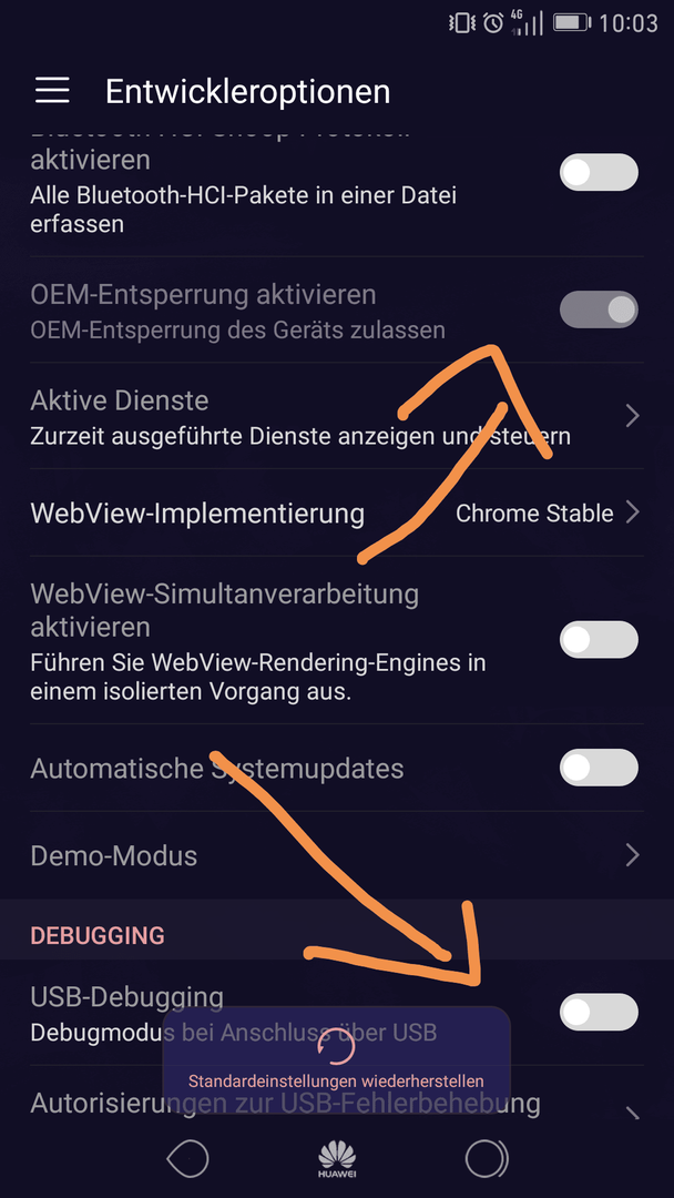

Das war beides aktiviert in den Entwickler-Optionen?
Jap ist das erste was ich bei einem neuen Gerät mache zwecks root
