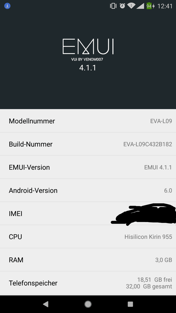

Hi habe mein p9 auch debranded bin auf der c432b182. Sollte ja jetzt eigentlich auch das Update auf Nougat bekommen ? Nur sehe ich es nicht bei hicare bei den nicht das vom Gerät und auch das aus dem PlayStore nicht. Kein twrp und bootloader wieder locker.weis wer was ich machen könnte

Welche Datei und von Wo hast du auf B182 geflasht ? Normaler weise muss muss das funktionieren wenn du 100% auf Stock bist.

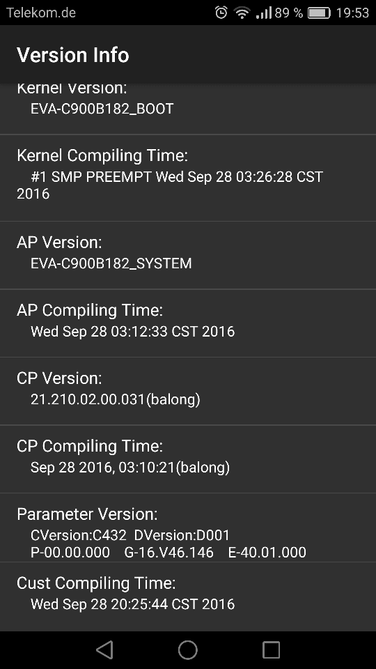

Gibt mal in der Telefon App diesen Code ein.
* # * # 2846579 # * # *
Gehe auf "Veneer Information"
"Version Info" scrolle runter und mache bitte davon einen Screenshot.
Aha, hinterlegt ist noch die internationale AP/Kernel-Version C900, deswegen bekommt du auch wahrscheinlich keine Updates da müsste C432B182 stehen ... Da ist wohl damals irgendwas schief gegangen beim flashen oder innerhalb der reinfolge ...

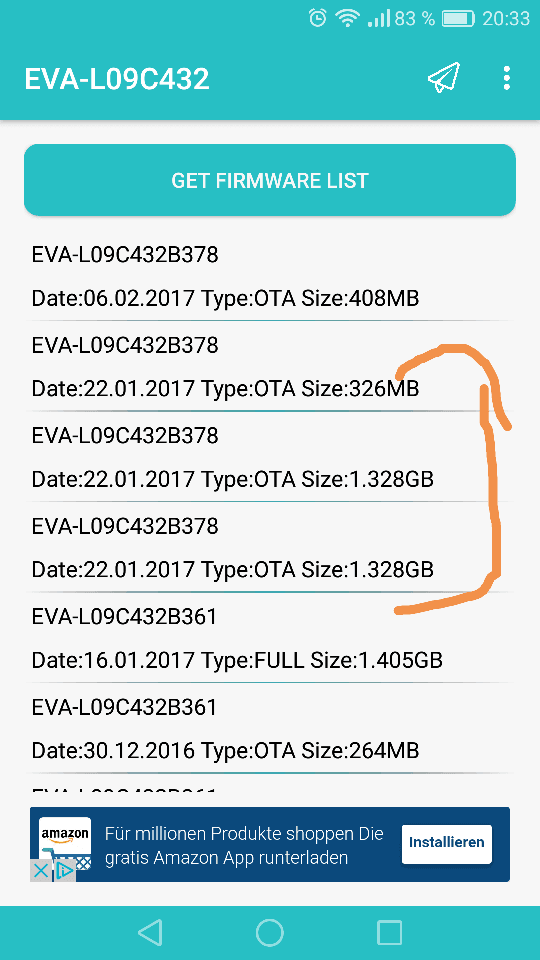

Das könntest du versuchen, keine Ahnung ob er das aber flasht weil das die selbe Version ist. Normalerweise wird das überprüft. Hast du die Full B182 ? Die müsste so um die 1,5 GB gross sein. Probieren würde ich das aber ... Oder du gehst manuell über dload gleich auf nugat. Lade dir am besten mal über den Play Store den "Firmware Finder" runter und ziehe dir die korrekten "Full" Versionen runter.

Die 3 mackierten oder alle 4 Dateien dann laden ?
