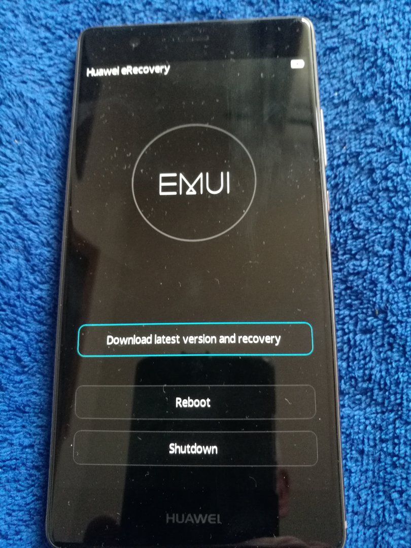

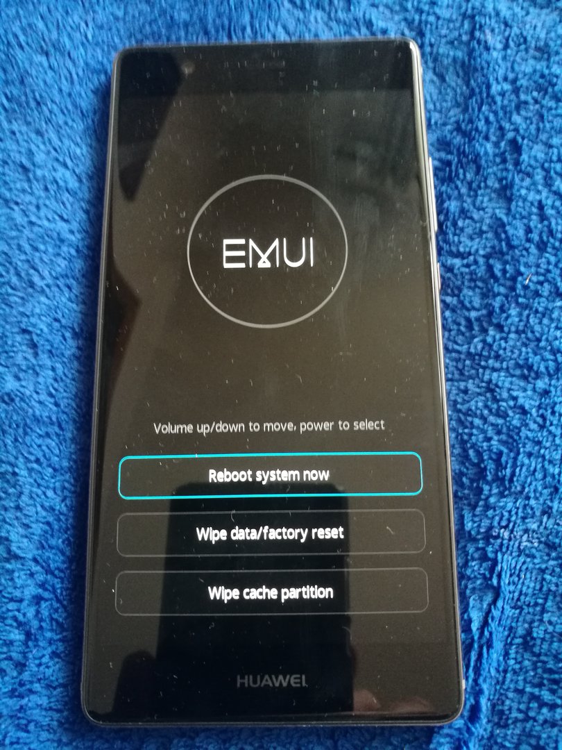

Kurze Info noch generell zu den Recoverys (klicken, um zu lesen):
1) Das EMUI Recovery, als "Stock" Recovery bekannt, mit den drei Optionen (Reboot Phone, Wipe Cache Partition, Factoryreset)
2) Das Huawei eRecovery mit den unterschiedlichen Optionen (Shutdown, Reboot, Download latest Version and Recovery, Reset Userdata)
  • Auf Android 7 befindet sich:
  • 1) EMUI Recovery am Platz: recovery und
  • 2) Huawei eRecovery am Platz: recovery2
  • Auf Android 8 ist es dann ein wenig unterschiedlich, da befindet sich das
  • 1) EMUI-Stock-Recovery bzw. TWRP (falls installiert) am Platz: recovery_ramdisk
  • 2) Huawei eRecovery am Platz: erecovery_ramdisk (gleichzeitig aber auch noch auf: erecovery_vbmeta und auf erecovery_vendor und auf erecovery_kernel - wodurch es unmöglich wäre, das eRecovery gegen ein anderes zu tauschen!)
Wenn man TWRP flasht, flasht man es (mit Ausnahmen) auf Android 7 in der Regel an den Platz wo sonst das EMUI Recovery ist: zu recovery (während es auf Android 8 dann zu recovery_ramdisk geflasht wird)
- während sich am Platz: recovery2 noch immer das Huawei eRecovery befindet.
  • Mit derselben Tastenkombination Vol+ und Einschalttaste, kommt man:
  • bei NICHT angeschlossenem USB Kabel in das: EMUI-Stock-Recovery
  • oder alternativ ins TWRP, falls es an der Stelle, am Platz des Stock Recovery installiert ist
  • bei angeschlossenem USB Kabel in das: Huawei eRecovery
  • die Tasten-Kombinationen (mit oder ohne USB) sind auf Android 8 gleich wie auf Android 7
Nur als ergänzende Info. Siehe Screenshot der zwei unterschiedlichen Huawei Recoverys.

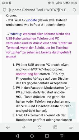

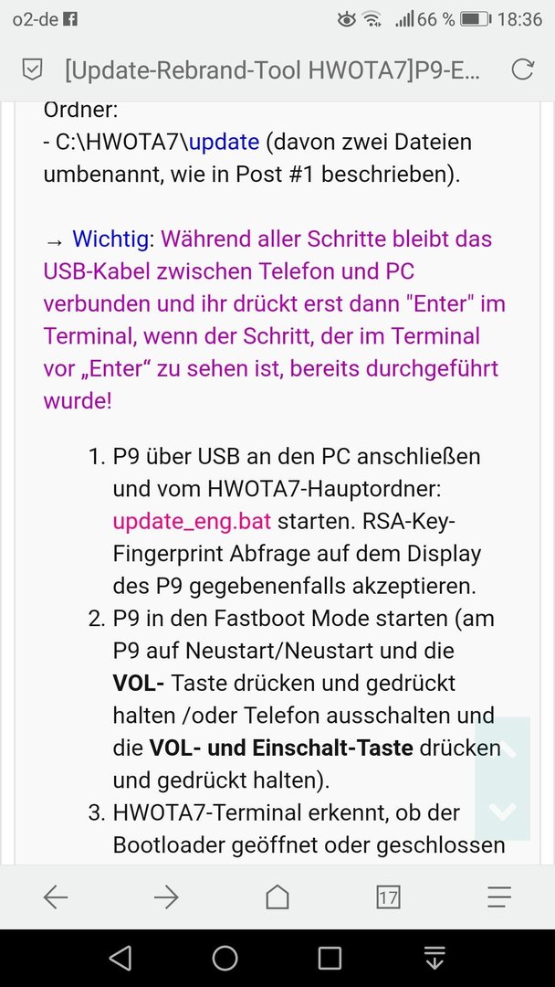

Du müsstest eigentlich mit Post 2 starten können an der Stelle wie in meinem hier jetzt angehängten Screenshot.
Als erstes müssen die drei zip Dateien der EVA-AL10 b399 Nougat im Update Ordner sein.(zwei davon exakt umbenannt)
Du gehst im Prinzip genau nach den Schritten vor - ab Screenshot.
Das führt dann nach dem Starten der update_eng.bat dazu dass TWRP
nochmal geflasht wird, Du danach ins TWRP bootest und System Modifikation mit swipe erlaubst.
Dann das Script benützt mit Change Location und danach die EVA-AL10c00 oeminfo auswählst und mit Enter bestätigst - siehe Schritt für Schritt Beschreibung.

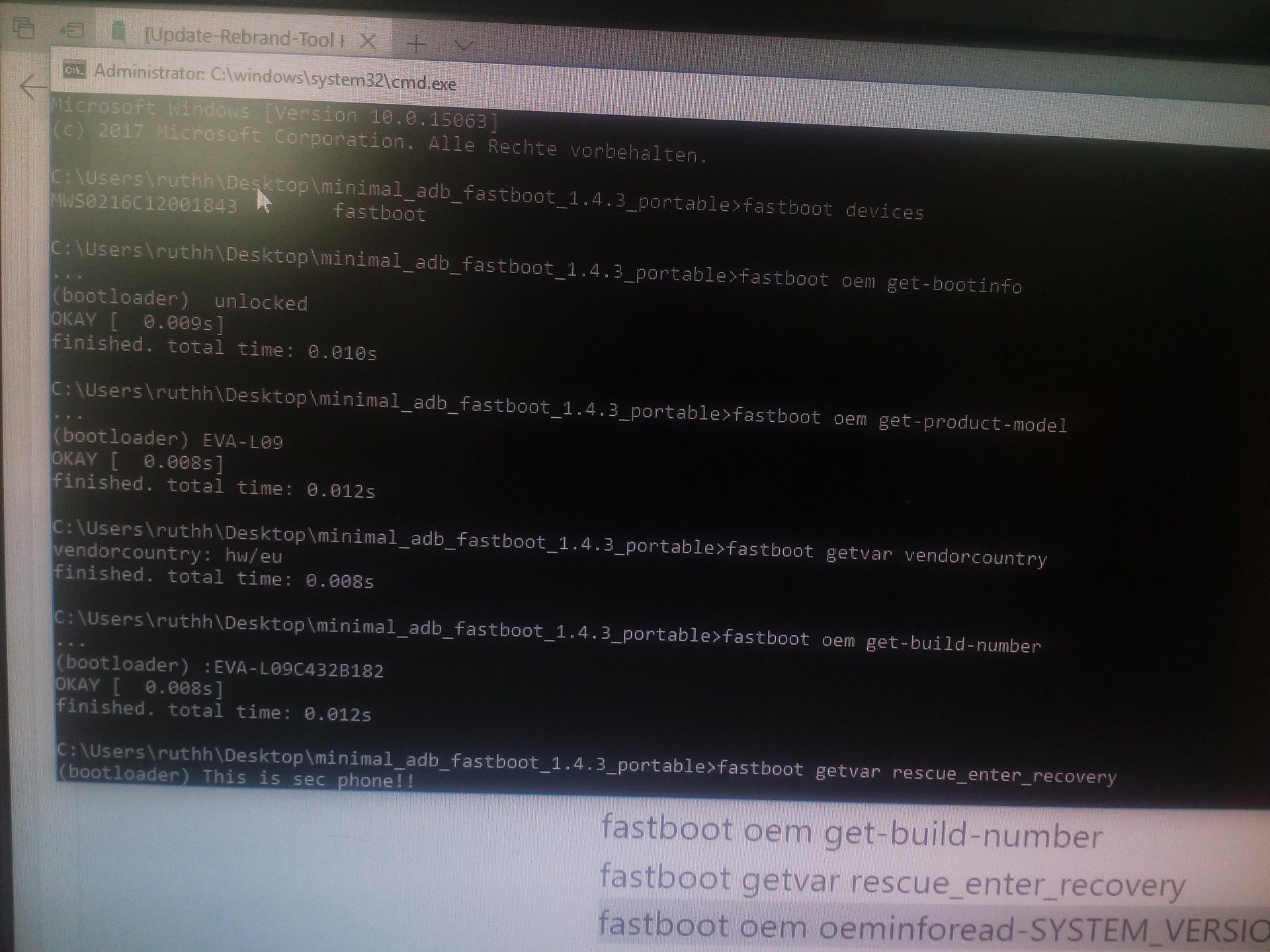

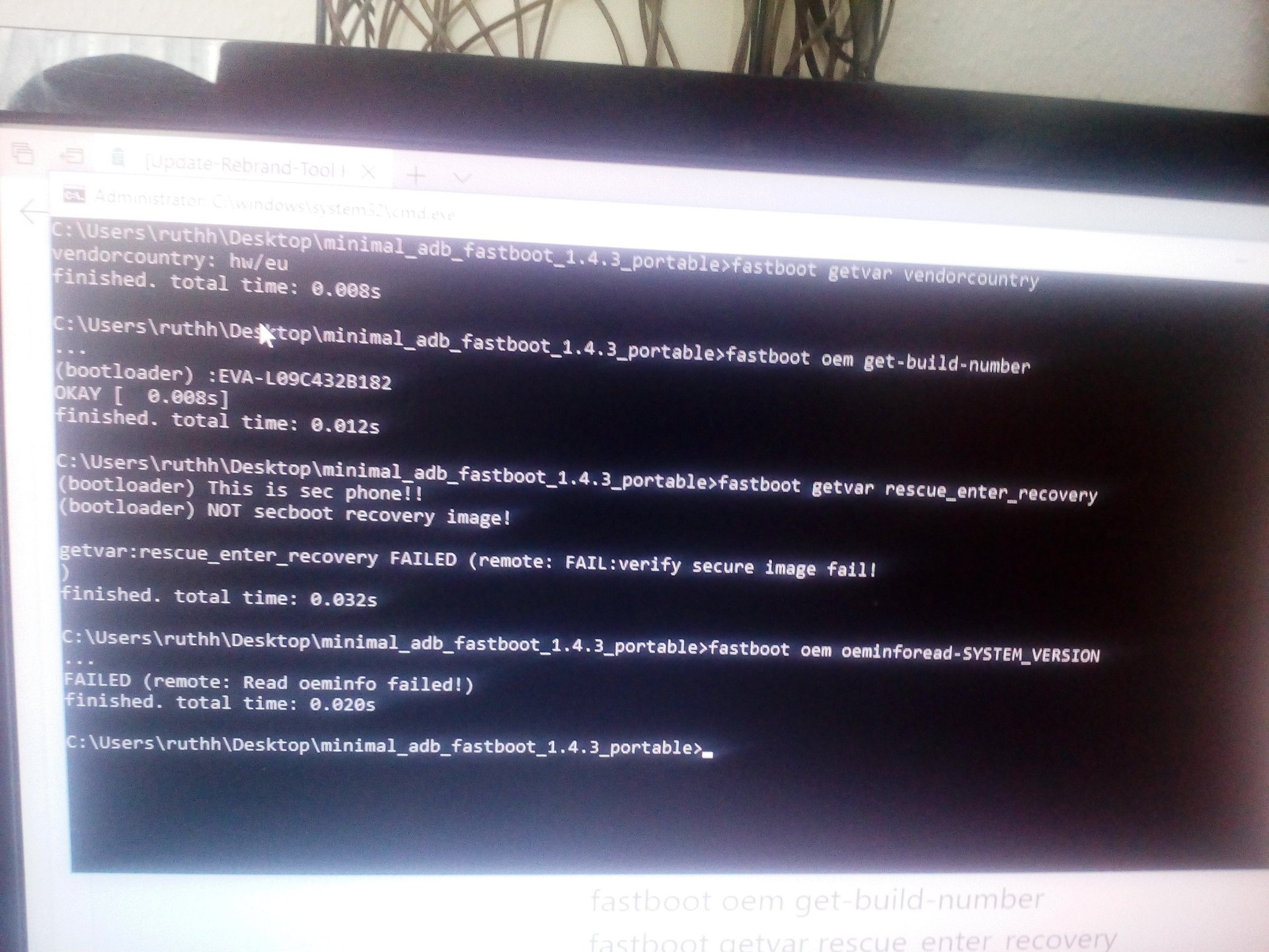

Folgendes, bevor Du irgendetwas anderes machst:
Falls Du Minimal ADB und Fastboot noch nicht hast: Loading site please wait...
1) Tool entpacken, dann hast Du den Ordner: minimal_adb_fastboot_1.4.3_portable
2) Im Ordner befindet sich: cmd-here.exe - diese Datei mit Rechts-Klick als Administrator ausführen
3) P9 per USB and den PC und mit Vol- und Power Taste in den Fastboot Modus starten
3) In das schwarze Fenster tippst Du:
fastboot devices
(nach jedem Befehl: enter)
fastboot oem get-bootinfo
fastboot oem get-product-model
fastboot getvar vendorcountry
fastboot oem get-build-number
fastboot getvar rescue_enter_recovery
fastboot oem oeminforead-SYSTEM_VERSION
Wenn Du jeden einzelnen Befehl durch anschließendem Drücken der enter Taste durch bist, dann kopiere bitte den ganzen Text - indem Du in die Fensterzeile klickst, dort mit der rechten Maustaste "Alles auswählen", dann ebenfalls mit rechter Maustaste "kopieren" gehst - dann machst Du irgendwo ein neues Textdokument und gehst dort auf einfügen.
Ich will diese Infos haben, bevor ich Dir irgendwelche Dinge sage, die Du tun sollst.

@tecalote O.K werde heute Nachmittag hier die Infos reinschreieben falls ich sie mit diesen Befehlen bekomme.Das Tool habe ich schon damit habe ich ja am Anfang die Verbindung zwischen Handy und PC eingerichtet.Ich weiß zwar nicht ganz was ein richtiger Brick ist aber auf jeden Fall in Stock Recovery komm ich auch nicht mehr rein und dass Handy ist zurzeit für mich nutzlos.
@tecalote Habe dass mit dem Text jetzt leider nicht gemacht.Hoffe ihnen reichen die Bilder aus die ich mit meinem Tablet gemacht habe.(siehe Anhang)IMG_20181003_151418.jpg IMG_20181003_151450.jpg
[doublepost=1538576122,1538574585][/doublepost]
Habe hier die Antworten auch nochmal abgetippt ich schreibe immer Nummern davor, 1. Heißt z.b Fastbootdevices ,2.fastboot oem get-bootinfo.
Und so weiter ich schreibe immer nur die Antworten.
1. MWS0216C12001843 fastboot
2.(bootlader ) unlocked
3(bootlader) EVA-L09
4.vendorcountry: hw/eu
5.(bootlader) EVA-L09C432B182
6.(bootlader) This is sec phone!!!
(bootlader) Not secboot recovery image!
getvar:rescue_enter_recovery FAILED. (remote FAIL:verify secure
image fail!)
7.FAILED (remote: Read oeminfo failed!)
Die Zeiten also dass mit total time(....) Hab ich nicht übertragen
@justinh13 Zusammengefasst:
Dein P9 befindet sich auf Android 6 (Marshmallow) nämlich b182 - wie kommt das ??
Die oeminfo ist hw/eu → bei einem Rebranding mit hwota7 wäre sie jetzt all/cn.
Jedenfalls hast Du jetzt einen "Brick" - Ein Telefon, das man nicht mehr benützen kann und das durch falsches flashen zerschossen ist.
