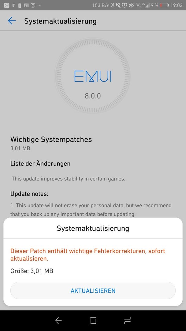

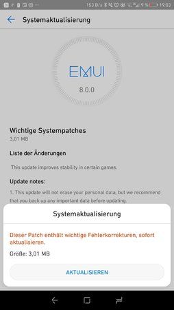

Hi @tecalote !
Gerade eben habe ich eine aufdringliche Meldung erhalten, dass ich SOFORT mein Handy aktualisieren muss, aber ich bin mir nicht sicher, ob ich das nun wirklich tun soll? Die Meldung war sogar in rot. (Siehe Anhang)
Handy: Huawei P9 Plus VIE
Vielen Dank. :D

@DavidLacht Muss ist relativ :)
Ich denke mal, solange die Firmware original ist und ohne TWRP bzw Root, sollte es kein Problem geben.
Aber sagen kann ich es erst, wenn ich es selbst getestet habe

@tecalote Ja, danke für den Hinweis. Dann lasse ich lieber erstmal die Finger davon und hoffe, dass sich das Update nicht selbstständig installiert. (Ich habe ja Über Nacht-Update, sowie automatisches Herunterladen über WLAN deaktiviert.)

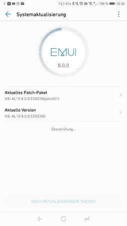

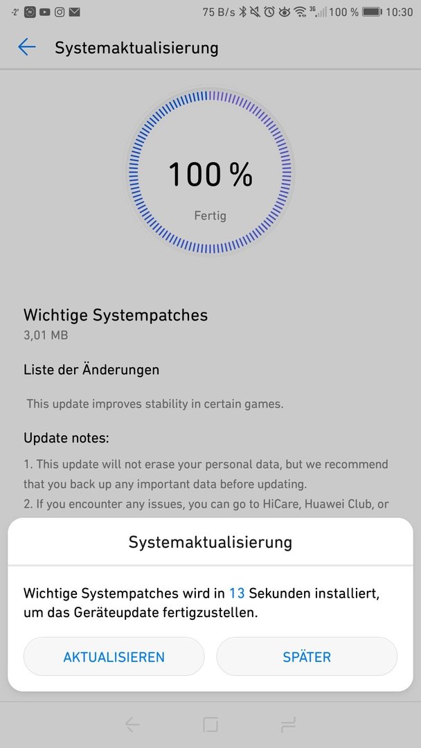

Hi nochmals.
Also das Update hat sich doch automatisch installiert, aber es traten zum Glück keine Probleme auf. Ich habe gesehen, wie sich das automatisch aktualisiert hat, und habe auch gesehen, dass sich das Handy nicht neu gestartet hat. Das Update war anscheinend schon ohne Neustart aufgespielt.
siehe Anhang
(Ich hatte außerdem kein Root & das normale EMUI-Recovery. Beachten ist jedoch auch, dass ich ein Huawei P9 Plus VIE habe und kein P9 EVA!)
Liebe Grüße :biggrin:
