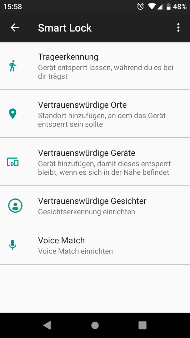

FaceUnlock gibt es glaube ich tatsächlich nicht auf der OmniPie-Firmware – zumindest habe ich die Option nicht in den Einstellungen gefunden.
Ich habe es jetzt nicht getestet aber es gibt diese Option unter Sicherheit und Standort ==> Smart Lock:
Reaktionen: fenie, Tecalote und DavidLacht
@gerdmitpferd Soweit mir bekannt ist, funktioniert es auch
